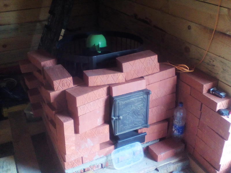

 Re: Печь для бани

Я долго выбирал и остановился вот на этой - Печь Везувий.
Баня в стадии внутренней отделки/доделки пока, но думаю, к середине октября испытаю уже её.
