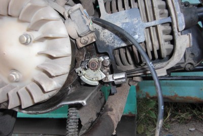

Тросик от ручки "газа" уходит под днище, и там расходится один на дроссель, второй на маслонасос, от насоса выходят соответственно два шланга, один "вход от масленного бака" второй "выход в карбюратор". Заглушить, это просто найти шланг который в карбюраторе подходит от маслонасоса, и "пережать", закрутить болт все что угодно, лишь подсоса воздуха не было. Но тогда надо будет снимать маслонасос. Справа по ходу движения снимаем пластиковый корпус "обдува", снимаем крыльчатку колокола (3 болтка на 10 или на 8), за ним и увидим этот насос. Но по мне это лишние движения. Проще знать что маслонасос дозирует сейчас масло как для ХХ, и просто добавлять некую пропорцию в бак.
Вот тут фотка. Насос по центру

Спасибо за помощь. Разобрался я откуда масло течет. Из под датчика в бачке. По тросику прошел, нашел коробочку разветвительную где он подключен. Только до самого маслонасоса не добрался. Не могу открутить верхний болт на 8, который пластиковый кожух держит. Я так понимаю, вторым концом тросик на маслонасос уходит.

Вытащи датчик, подмотай фумлентой и воткни обратно, течь прекратиться. Тросик дозирует масло в зависимости от ручки газа, без него масло так же поступает, но в меньшем количестве. Обычно ломается кронштейн, держащий тросик, замена масло насоса. Если нужно - звони, телефон в профайле все расскажу.

Течь из бачка устранил. Тросик не нашел, пока восстановил старый. На конце обжал полоской метала и вставил. Вроде пока работает. Но нашел еще одну проблему. Открутил болт с редуктора, что бы поменять масло. А там капля капнула и все. Залил 100 мл. трансмиссионного как в мануале. Поехал прокатится. Прет как зверь. До 60 легко разогнался. Приехал, а с редуктора, со ступицы заднего колеса масло капает. Я так понимаю сальник редуктора не держит. В инструкции по ремонту которую скачал с интернета, про замену сальников в редукторе ничего не сказано. Пока его не разбирал. Подскажите, как правильно его разобрать и какой сальник стоит?
