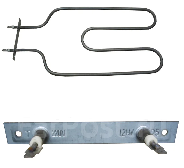

Правильно ли понимаю, у тебя вывод(электрод) тена не шпилька с резьбой, как я с начала подумал, а на конце вывода(электрода) площадка плоская с отверстием, или вообще на быстроразъемных типа автомобильных (мама папа).
Выводы тена типо таких?
Как сейчас провода подсоединены? какое сечение провода, мощность тэна, на какое напряжение тэны?

Алексей Волжанин писал:
> Правильно ли понимаю, а на конце вывода(электрода) площадка плоская с отверстием,
да, все верно.
