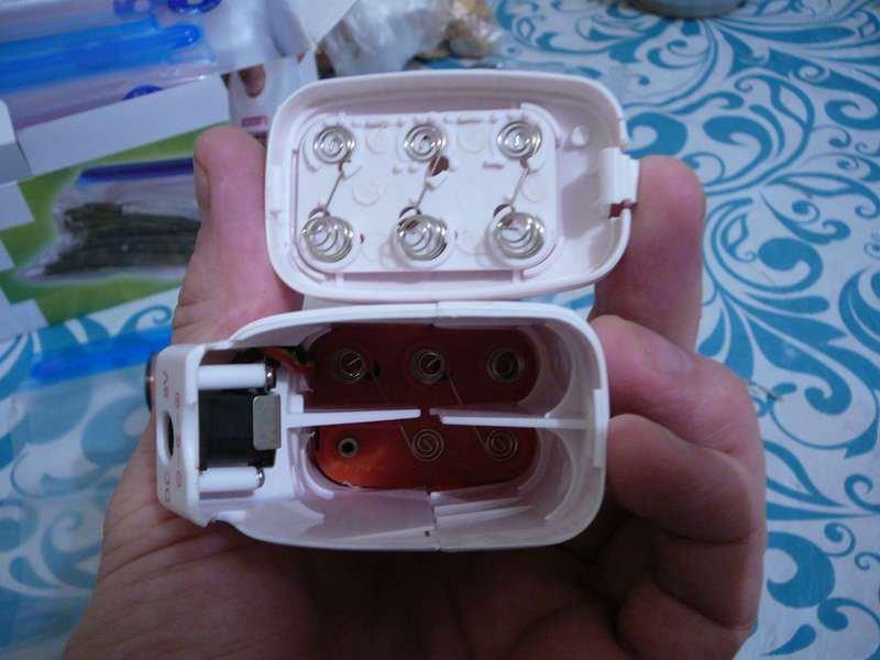

Я себе, на пробу, взял такой. От сети и батареек работает. Испытания на картошке провел, этой весной буду пробовать в походе.
В ручке имеется отсек под 6 пальчиковых батареек.
