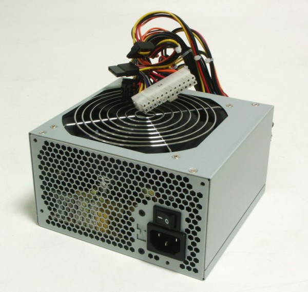

Герасим и Му-Му писал:
> Во-во, а потом после таких уступчивых консультантов и
> попадаются видеокарты с глючными дровами. Ну типа: "Сам же
> просил". :)
золотые слова..)) говорю же не все то золото что блестит.
Это я про вентилятор внутри )).
 Re: Кроме шуток
Автор: Герасим и Му-Му (---.vntc.ru)
Дата:   17-11-07 22:24
Александр-Находка писал:
Многие продвинутые блоки питания (насколько я понял) именно с таким ядреным вентилятором нынче. Но может конечно есть какие неизвестные мне скрытые факторы, тебе всяко виднее. Шумит-то ведь сильно меньше, факт.
 Re: Кроме шуток
Автор: Александр-Находка (77.35.179.---)
Дата:   17-11-07 22:40
а греется - больше..
..чтоб шумело сильно меньше и не грелось при любой температуре за бортом - блок питания лов нойс соответствующей мошности..стоит немного дороже чем этот, но по сравнению со стоимостью всего остального - копейки. По выбору корпуса, блока питания, монитора,принтера и других устройств современного компьютера собираемого как правило в России и из изделий разного производителя, хотя бы и одного вендора можно говорить бесконечно.
 Re: Кроме шуток
Дата:   17-11-07 23:29
Почему он должен больше греться? Исходя из каких физических законов? В одном случае стоит маленький кулер на выдув,
в другом случае большой кулер на вдув.
Почему во втором случае блок питания должен хуже охлаждаться?
 Re: Кроме шуток
Автор: bask (---.200.169.0)
Дата:   17-11-07 23:43
Однако, отсутствие вентилятора на радеоне скорее всего и вызывает зависания - банальный перегрев. Установка любого вентилятора в самом тихом режиме (например с подключением на 7 вольт, между красным и желтым проводами), направленного на пассивный радиатор и (желательно) на элементы питания вероятнее всего поможет решить проблему.
Сам имел ГФ6800 от гигабайта с пассивной системой охлаждения и для устранения глюков сначала был вынужден заменить блок питания, а затем установить вентилятор.
