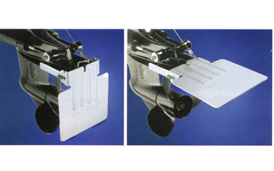

кто нибудь пробовал такую штуку?
Устройство для стабилизации скорости судна в режиме троллинга изготовлено из алюминиевого сплава и предназначено для установки на антикавитационную плиту лодочного мотора мощностью от 20 до 50 л.с.
4407.7 р.
На складе
Добавить в корзину

Ну,раз эту штуку выпускают промышленно,то ,думаю,она имеет право на существование.Наверняка инженеры над ней работали.Не думаю что она сильно скажется на скорости в откинутом состоянии.Тут вопрос в другом.Там,судя по фотке,при ее установке надо сверлить отверстия.И если ,скажем для Нептуна это не вопрос,то мало найдется желающих сверлить Хонду или Яму.Но это только мое личное мнение.Удачи.

да.надо живьем посмотреть. какой крепёж..а то отвалится!

Пользовали на лодке товарища (кайман 380 + M25)
C учетом мобильности комплекта сия нахлобучка приносит много неудобств при транспортировке и монтаже мотора. Эффект есть, но сравним по эффективности с 2 водными якорями.
Также наблюдается некоторое падение максимальной скорости - км на 4/час. При выходе на глиссер снижает задирание носа.
Крайне неудобно снимать водоросли/сети с винта на плаву.
Наше с товарищем совместное мнение - имеет смысл только на стационаре.

У меня такая приблуда в пользовании имеется. Где-то здесь на форуме я писал про неё и фотки даже вешал, поищите поиском. Приблуда свою функцию выполняет, и когда приноровишся, то очень удобно. Правильно пишут выше, что сжирается максимальная скорость при переходах. У меня стоит на Нептуне, который закреплен на весь сезон на лодке, поэтому неудобств особо не ощущаю.

так,тогда расскажите ,как крепится.(раз и навсегда?)

Крепится болтами (они в комплекте). Сверлил в АКП отверстия. На фото троллинговый тормоз закреплен снизу АКП. На этот сезон переставлял над АКП.
