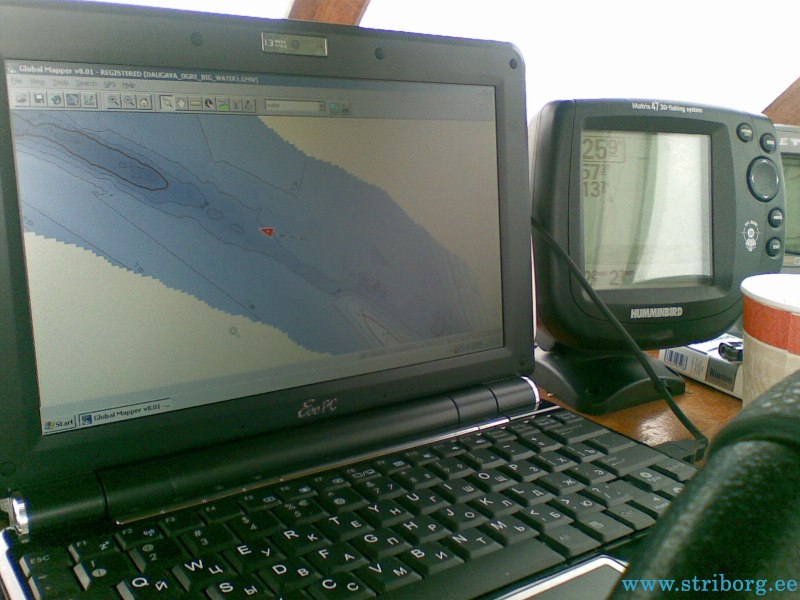

> Это значит нужен навигатор, который поддерживает протокол
> обмена NMEA 0183?
и еще работать по COM порту и еще принимать обратно NMEA поток и хранить его.
Очень просится небольшой ноутбук между GPS и эхолотом.

Я ужасно ленивый :))) Блючарты хороши там, где нас нет. А где мы есть, на последней рыбалке, запытали таки нотебук. В кратце - никакие блючарты с картплотерами даже рядом не пробегали. И всего-то что требуется - регулярно писать логи.
 Re: 717-ый и GPS
Автор: b58 (---.112.69.137.pppoe.eltel.net)
Дата:   22-09-08 06:34
alexks
Если честно - не вставило... Видимо я еще ленивее тебя... Бук брал на рыбалку еще 6 лет назад, когда у меня появился первый желтый еТрекс... Ничего кроме Озика тогда просто не было.... представляешь все тоже, только с помощью фотошопа...
 Re: 717-ый и GPS
Автор: SergeiS (---.infonet.ee)
Дата:   22-09-08 06:41
b58 писал:
> alexks
Суть в том что карта глубин делается на основе собственных треков, что при нектором упорстве позволяет составить очень достоверные карты нужных участков.
