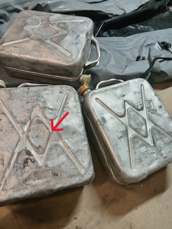

Автор: 66 (176.97.111.---)
Дата:   11-12-25 11:49
И алюминиевые раздувает. И даже от раздувания крышки ломает. И тоже лопают по шву. И протираются по углам. Да и выглядят отвратительно. Всегда измятые.
Пластик красота, но частенько на заправках "голову делают" по пластиковыми канистрам, поэтому приходится люминь использовать.
Дата:   11-12-25 11:51
Левая канистра сжалась, а правая раздутая. И обратно свою форму не принимают в отличии от пластиковой.

Автор: @leksei  (178.234.212.---)
Дата:   11-12-25 13:48
Ёпть, Юр, ну почему у меня то ровные и не протёрты? На моих крышки другие.
Дата:   11-12-25 14:58
Парадокс?
А вобще просто на волнах трясёт, на лесной дороге трясёт и учитывая протяжённость по два и более часа в одну сторону и происходят деформации и потёртости. И нетолько канистр.
Крышки тоже есть другие, вечером постараюсь сфоткать.

Дата:   11-12-25 15:23
Точно такая канистра и треснула и место где треснула до того как образовалась трещина выглядело точно так
Интересно, почему эти канистры выглядят как будто ими играли в футбол если взял из гаража, поставил в машину, попользовался и поставил обратно в гараж. Это я про свои, они такие же как на фото, вот только ручки ровные.

Автор: 66 (151.241.25.---)
Дата:   11-12-25 15:53
В этом сезоне "прошляпил" шторм и меня знатно "помотало" от камни. Корпус недориба повредил, канистра, бак, вёдра, сети, летали даже над головой.
Вёдра пластиковые из под майонеза, не выжили и сразу превратились в множество щепок, а канистры целые, алюминиевые при этом мнуться, а пластик только царапается. Вот крепкие канистры, но тяжолые.

Автор: Алекс33 (91.225.149.---)
Дата:   14-12-25 01:10
Когда то приобрел восемь алюминиевых канистр, сейчас они мне без надобности.
Все ни как объявление о продаже не дам.
Отдельно заказывал в токарке алюминиевые крышки. В крышке специальный паз , чтобы помещалась прокладка по диаметру больше чем горловина. Сто процентная герметичность. На фото видно след от горловины и на сколько прокладка больше.
В родных пластиковых крышках прокладка регулярно в горловину проваливалась.
Пластиковыми канистрами не пользуюсь после одного негативного опыта. Прикупил как то в дороге на Лукойле такую. Осталась только крышка и неприятные воспоминания.
