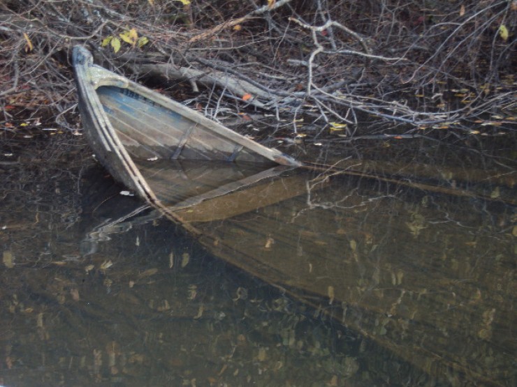

 Re: фанерный самострой без обклейки возможно сделать?
Автор: Clarion (---.dyn.bashtel.ru)
Дата:   18-12-14 23:07
Вот на такую наткнулся,на вёслах наверно пестня,обходились как то без эпоксидки.
Автор: Руфман (78.81.64.---)
Дата:   18-12-14 23:14
Clarion писал:
> > href='Ссылка.'
> title='загрузить изображение'> > src='Ссылка.'
Была у меня и такая.Весной конопатить и смолить -то еще счастье.Конопатка,лебеза,молоток,пакля просмоленная,смола живичная.
