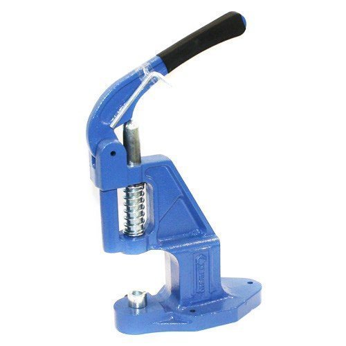

Подскажите, пожалуйста, какими подручными средствами можно эти клёпки установить? Купил такие, нужно пару штук в тенте поставить. Фирменный клёпочник безумных денег стоит...
Брал здесь Ссылка.

kavi писал:
Токарный станок есть под руками?

Погляди в швейных магазинах, где кнопки для одежды продают. Там и наборы для установки бывают. 2 или 3 железяки, но молоток нужен. Стоит недорого.

В отверстие от старой шляпки вставь новую, надень на неё мамку. И керном легонько постукивая разверни ножку шляпки. Под шляпку снизу желательно подложить металлическую подкладку со сферической ямкой по форме самой шляпки. Пусть даже немножко лопнет трубочка. Не страшно. В завершение плоским стерженьком осади развёрнутую трубочку. Вот и всё. Не так уж и сложно.)))

Я покупал вот такой клёпальник . Кстати им можно ещё и люверсы устанавливать.Ссылка..Ценник 1500р.

Магазин продаёт швейное оборудование.Ссылка.
