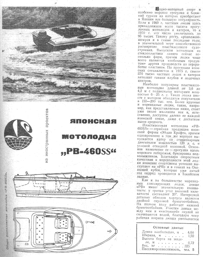

 Вот скан статьи
Автор: Иван (S1)
Дата:   01-02-05 22:32
Как видно, япончику очень комфортно за стеклом.

 Re: Вот скан статьи
Автор: Мао (82.162.193.---)
Дата:   01-02-05 22:40
Маленькай какой , а уже рулит сам ...:о))) У моей рецесс как-то побольше. А , черт , забыл - у меня днище было леченое листом двойкой с обеих сторон. С каучуковой подкладкой. Болтов М6 штук под 20-30. Вот еще килограмм 10.

Красиво бежит. Но маленькая....А на фото из статьи похоже человек на полу сидит.

Да нет, если приглядеться - спинки кресел просматриваются.

Интересно, а у японцев, что нормы грузоподъемности лодки по другому расчитываются что ли? Вот ведь у здоровой Москвы - грузоподъемность всего 400 кг. А тут и размерения меньше и корпус тяжелее и мотор предполагается немаленький и высота борта на миделе всего 72 см - и 5 человек пассажировместимость!
 Re: Да, ты прав (+)
Автор: Алю (---.dialup.renet.ru)
Дата:   01-02-05 22:59
А спики кресел что то далеко находятся от судоводителя. Это ж какую спину надо иметь, что бы опираться на эти спинки. Или какую шею......
 Re: Да, ты прав (+)
Дата:   01-02-05 23:00
А-а-а! Понял! Там руль справа стоит. Да может и правда японец этот жокейского телосложения.
