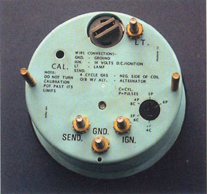

Вследствие наличия сильных электрических помех от генератора переменного тока на некоторых моторах TOHATSU/NISSAN и на некоторых моторах MERCURY может потребоваться установка неполяризованного (не электролитического) конденсатора характеристиками .1mf, 100V между контактами SEND и GND. Компания TOHATSU рекомендует при использовании не оригинальных тахометров дополнительно устанавливать оригинальный индикаторный комплект 3Y9762510 с проводами 3Т5710420.
А почему на 2р?
 Re: Тахометр на Тохатсу 30
Автор: Кот-72 (---.balakovo.stream-tv.ru)
Дата:   19-12-13 20:26
Потому что мотор двухтактный, как на твоей схеме написано 4 что значит видимо полюса и соответствует 4 магнитам приклееных на маховике, соответственно 2 импульса, что соответствует положению 2р4с, как то так.
Автор: LIFT (---.159.118.70.yarnet.ru)
Дата:   19-12-13 20:31
ну дак верхняя строка и есть двух тактные
курим мануал: Для того, чтобы узнать, какое количество полюсов имеет ваш тахометр, взгляните на его заднюю панель. Как правило, там находится переключатель, позволяющий установить 4-6-8-12 полюсной режим работы тахометра.
курим инструкцию к таху: Ссылка.
8, 9.8, 9.9, 15, 18, 25, 30, 40С 2-цилиндровые.
Кол-во
полюсов
генератора : 4
от куда 2?

Ну так я тебе про это и толкую. Точно вникай в мануал и найди таблицу, где против количества полюсов указано положение селектора. Положения 12 на тахе сведению просто нет, оно соответствует 6р, учи матчасть.

Вот такая штука тоже подойдет. Ее МеркоТоха ставить советует.

Андрей339 питание с Д.У. да как на фото два свободных, на них висят у меня тах и температура.

дмитрий076
У тебя фирменный тах, а у меня универсальный электронный ТС-01...
на твоей фотке разобранного ДУ свободный разъем красного (+)видно, а черный(-) это то что чуть выше?

Автор: faddey (217.78.191.---)
Дата:   20-12-13 02:36
Руфман писал:
> Поправка. Смотреть выше у Дмитрия.
Ну что у Дмитрия смотреть? Задняя крышка иная, чем у Телефлекса или Меркури? Думаешь, что там нечто иное в нутри? Поверь, что и у Фарии такая же хрень, да и у остальных производителей. Дело в проводке мотора, а не в тахометре.
Как думаешь, что это такое у "родного" тахометра Тохатсу (стрелочкой указал)?
Эта статейка мне помогла в выборе и подключению тахометра. Но это не для Тохатсу 30 и не для МЕ30Е и тем более не для МЕ30М.
Дата:   20-12-13 02:39
Угадаю !!!! Пластмассовый прямоугольник черного цвета, который квиксильвер делает. Нет ??? Наверное неполярный конденсатор 1мф 100v, который я сегодня купил, кирпичик цвета детской неожиданности ???????????
Дата:   20-12-13 02:48
Кот-72 писал:
Ну да! Караз про него и писали выше. Не знаю насчет конденсатора (знающие люди скажут, что там внутри). Но вот Тоха хотя бы в мануале отсылает к дополнительному оборудованию к тахометру. Мерк просто ни чего про это не говорит. Видимо не затрудняют себя, думая, что если Меркури, то должно уже стоять. Однако Меркури МЕ30Е - это не Меркури, а Тохатсу! И это меня в свое время шибко огорчило... :(
Огорчило не качеством сборки и работой мотора, а именно отношением к потребителю - "Сказано Вам опция, значит так и будет!"
МЕ15Е по потребительским качествам намного интересней, наверно как и другие Меркури, не ТохаМерки (не сделаные в Японии).

Блин, чего меряЦа всякими приборами?
Я поставил себе тахометр на МЕ15Е и возникла проблема с МЕ30Е (Тохатсу30). Я, ее проблему, решил и другим рассказал как. А в остальном - "Думайте сами, решайте сами..." (С)
Дата:   22-12-13 02:12
дмитрий076 писал:
> Ех тоже что ли бухнуть:) фадей этот довесок квик. Имеет черный
> серый провод, ну или порядок подключения?
> Блин и тут же пох полярный конденсатор
Дык, фото же выложил. Цветное фото. И на нем видно сразу, что и куда подключить.

Ну посмотри еще раз всю ветку... Ну посмотри и увидишь, что не в мегнето и не в катушке генератора (освещения) дело. Дело в том, что Тохатсу 30, ТохаМерк и НисанМарин 30-ть лошадей, 2-х такные, с установленной катушкой генератора, т.е. к ДУ приспособленные, в отличие от других моторов, не имеют в своей проводке того самого о чем речь!
На МЕ15Е любой тах ставь и радуйся. Вот чего стоит в проводке нормальных моторов (на картинке красным обведено) Ссылка.
А то, что ты показал тахометр для 4-х таткного Тохатсу, дык чего? На нем даже указатель давления масла... И чего? Ни сколько не сомневаюсь, что у 4-х тактной Тохи 30 в проводке все нормально. Там все уже установлено, в отличие от вышеприведенных моторов.

Дата:   06-01-14 07:47
Надпись коммутатор зажигания,а над ним надпись синий,я думаю этот отросток.Вживую на моем моте он есть с клеммой.Я про схему из мануала.

Тут снова непонятки.... Полистал поиск-кто то пишет что это именно вывод с генераторной катушки,кто то -что этот провод звонится на массу.... Но на тех схемах что оказались у меня под рукой-обозначенного свободного чёрного провода нет.....

Да Толя.Трудно сделать аборт по телефону.Надо ждать весны и фотать все вживую.Похоже я ошибся.Забыл.Черный провод масса,а сигнал я брал с места где на схеме опциональная кнопкп стоп.Там клеммы с отростками для подключения этой кнопки.Один из них отвод с кат зажигания другой тоже масса.

Руфман писал:
Вот так вернее выглядит.... Потому как по схеме чёрный-везде массовый....
П.С. Только наверное не с катушки зажигания а с блока.....

Ну по схеме вход блока он же выход катушки.Имею ввиду подмаховичную.

Ну вот..... А я имел ввиду ту что к свечам....)

Руфман зачем ждать весны))) Вот этот разъем! Сигнальный он или нет???
Автор: Андрей339 (---.dynamic.samara.ertelecom.ru)
Дата:   06-01-14 15:42
Желтый, белый заглушены и идут в диодный мост, а черный болтается свободным...

Или же все таки единственный понятный наверное всем способ подключения сигнального провода тот который указал Raistlin на фото, т.е. вести провод от желтого путем воткнув его под защитный колпачек последнего?
Дата:   06-01-14 16:08
Руфман писал
<....сигнал я брал с места где на схеме опциональная кнопкп стоп.Там клеммы с отростками для подключения этой кнопки.Один из них отвод с кат зажигания другой тоже масса.>
Руфман эти провода? Если да то они у меня двух цветов черный и светлокоричневый отростки выходят из заглушенных разъемов так к которому из них ты подключал сигнал к коричневому? И результат показаний таха был верен?

Да.Коричневый по моему сигнальный.Но в свете последних событий и ослабления памяти...Хотя и по схеме так.Результат идентичен на тех тахометрах.Квик,китаец,БК -06.Не сомневайся.Кстати в БЕ именно этот метод и рекомендован по инструкции.

Так коричневый этот провод идёт и до машинки,писАли вроде или нет....

В машинке коричневый провод идёт на замок зажигания и аварийную кнопку....

Точно помню что в машинке есть свободная пара зачищеная и облуженая с кембриком на конце и под капотом тоже.Цвета не помню.

На последнем фото видно, что эти провода вместе с красным,синим и зеленым идут из коммандера к мотору где под капотом я им всем находил ответную пару (маму или папу) свободным под капотом (кроме заглушенных разъемов коричневого и черного проводов которые видны на последнем фото) свободным остается только тот разъем (мама) черного провода. Больше СВОБОДНЫХ разъемов под капотом Тохатсу 30 нет! Теперь открыл коммандер, там кроме тех проводов которые уходят в жгут, нашел свободными в разъемами (мама) провода (очень короткие!) красного и черного цвета! На схеме они опционно указаны дословно " Подводящий провод счетчика часо работы". Так их можно считать теми проводами питания для тохометра (+ красный) и (- черный ) которые идут от коммандера или нет, учитывая, что по умолчанию краный всегда (12в), а черный (масса) или же это просто совпадение по цветам и они предназначены только доя установки счетчика моточасов?

Андрей339 писал:
Дело в том что у меня Меркури,и коммандер мерковский.Может быть проводка несколько отличается.

Что бы не тащить провода от мотора до торпедо я бы взял сигнал с тумлера стоп рвсположенного на коммандере на тахометр.

Как же всё затянулось по времени......((
1. Открыть машинку.....
2. К обозначенным проводам,любым удобным способом,подключить удлинитель до прибора....
3.Закрыть машинку....

Всем спасибо!
