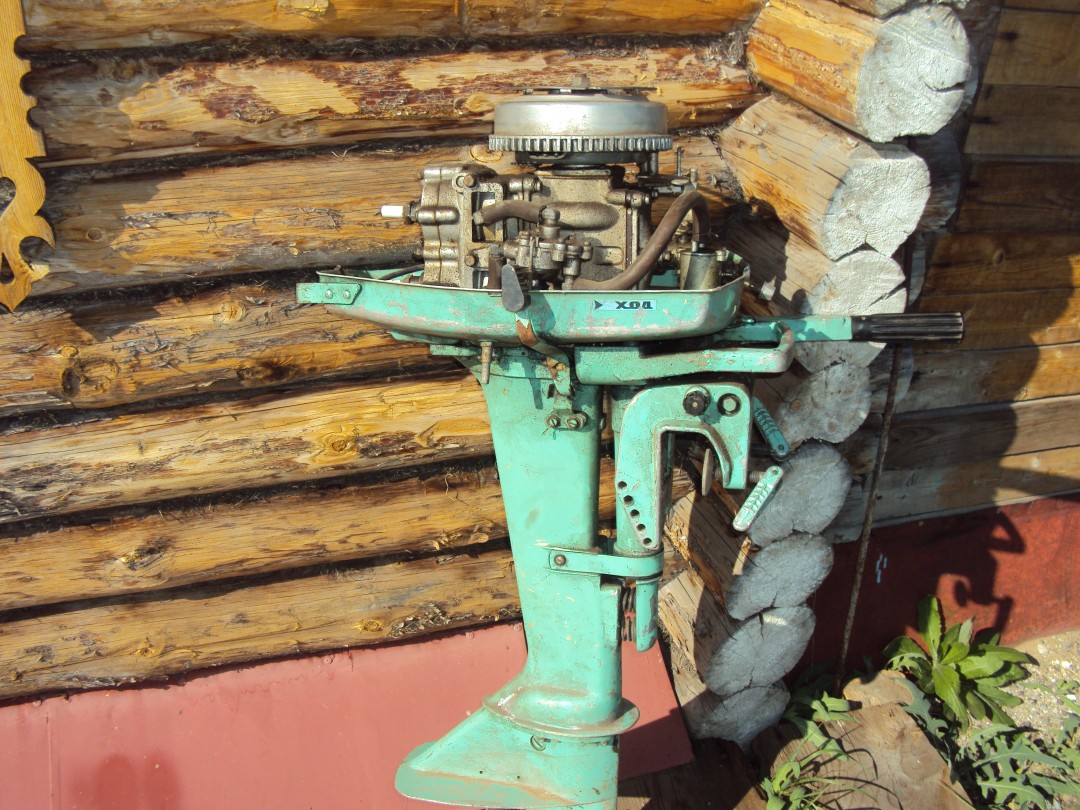

Интересно узнать,примерно возраст Ветерка,предложили чудо-шильды нет,стоит в гараже х.з. сколько лет.Колпак железный,по форме как пластик,штуцер для б/бака снизу поддона а не на передней стенки,зажига контактная.Колпак белый,нога светло-зелёная.
Покрутил за маховик-крутится нормально,люфта тоже нет,компрессию пальцем правда,но вроде не плохая не хуже ,чем на моём 8- мом,на гребвалу люфта тоже нет, свечки выкрутил- в цилиндрах масло,есть надежда,что не ржавый,плохо,что нет ручного стартера.Думаю,есть смысл купить за 3 тысячи ,дабы зиму как-то скоротать или что-то более живое поискать?

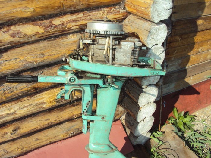

Забрал сегодня.

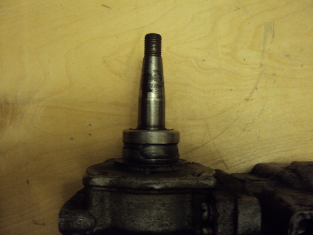

Два

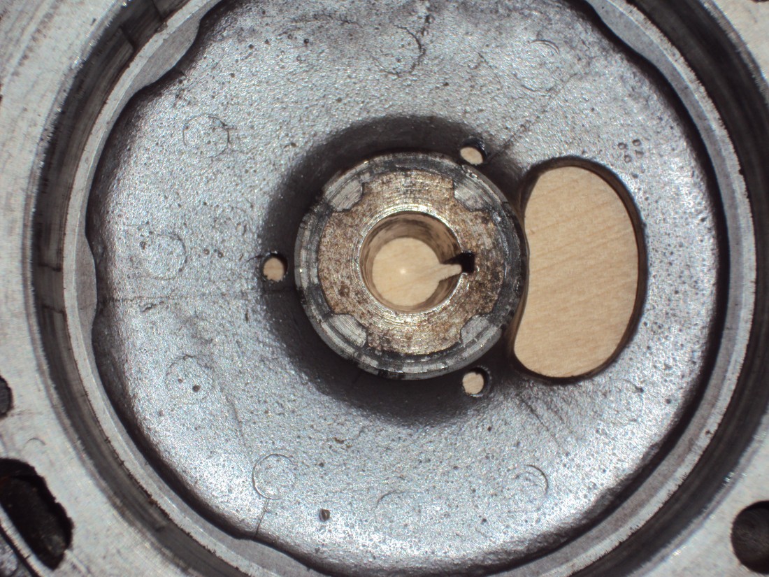

Три

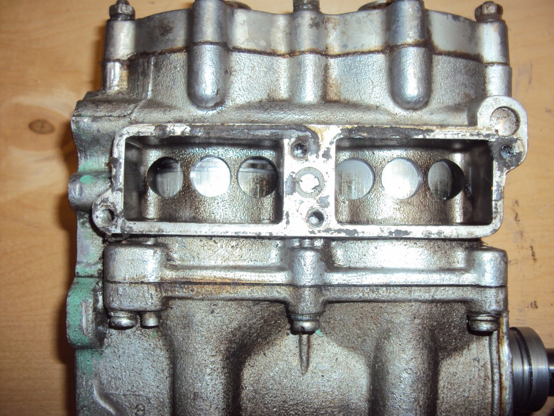

Четыре

Внутри копоть,на 8мом Ветре такого не было,отчего это,в чём причина?
 Re: Ветерок-12,подскажите.
Автор: ant107 (---.95-55-163-175.dynamic.avangarddsl.ru)
Дата:   09-09-13 17:47
возможно работа без охлаждения + масло не по рецепту
Автор: Clarion (---.dyn.bashtel.ru)
Дата:   09-09-13 17:49
Состояние ноги хорошее,люфтов нигде нет,в редукторе был нигрол,слил чистый,эмульсии нет,помпу никогда не разбирали,снял обалдел:крыльчатка целая,шпонка крыльчатки блестит,как с магазина,шпоночный паз лучше,чем на 8-ке 2008г,резинки все целые,но заменю раз разобрал.Голову разобрать не успел,но на нижнем сальнике эмульсии нет,колено без люфтов.На карбе год выпуска 1972 г,вероятно тоже не снимали,прокладка родная,еле карб снял прирос зараза.Если в шатунных люфта нет,разбирать не буду,двиг хоженый хоть и не много,как не собирай,после переборки ресурс в минус,это наверно тот случай,когда лучшее враг хорошего.

Да, этот старше моего.

Обильный нагар в дейдвуде любого сов.мотора в основном от износа нижней манжеты коленвала.А вот толщина слоя нагара может зависеть от места работы владельца.Если работал на МАЗе то использовал дизельное-нагар рыхлый.Мой знакомый работал на тепловозе-нагар на его моторе был очень плотный.Очень хорошее было у летчиков-МС-20.Но лучше всех жилось мотору у электрика-трансформаторное масло самое качественное.Года соловецкие...но подделок не было!

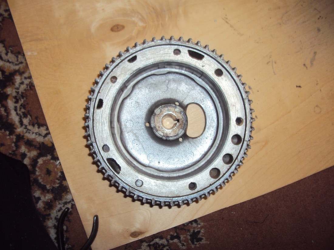

<<<<<Ну да, совсем не много.....Хорошо он ухоженный, перебирался не раз. Втулкам в ВГШ ужо давно пришёл полярный лисиц.>>>>>
Дмитрий спорить не буду,разберу зафотаю,могу видюху снять,на видео наверно можно будет увидеть люфт или услышать?Но вот верт вал,помпа в гораздо лучшем состоянии,чем в твоём бывшем Ветре,шпонка там не очём была и перегородку на блоке спилить пришлось,а на этом динозавре все каналы правильно сделаны.К слову,Ветерком,который у тебя купил доволен,везёт бодренько ,я на нём только свечи заменил и помпу перебрал,металликом покрасил-красавец стал,могу фото кинуть если интересно,с уважением удачи.

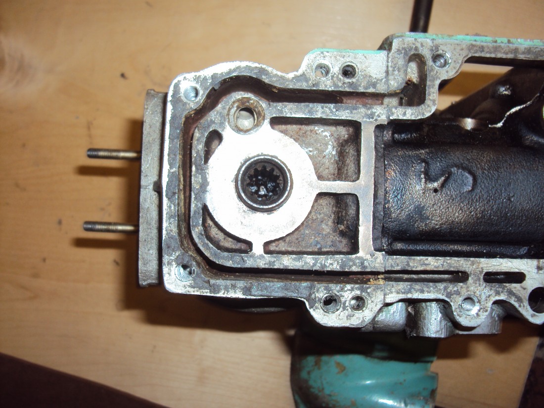

Оцените состояние,если возможно,сверло d-1мм не проходит между роликов,шейки колена и ролики зеркальные.

Ещё.

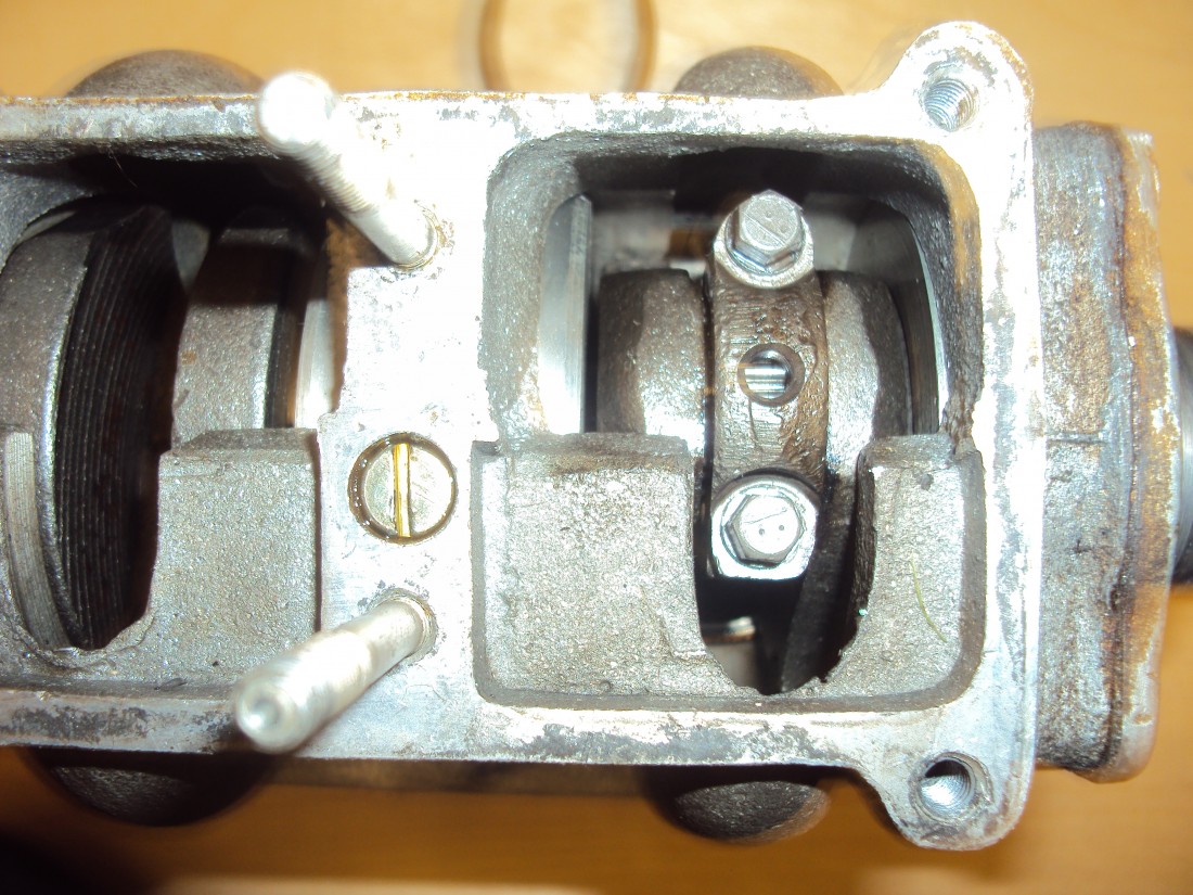

Сухо,сальник маслецо не гнал.

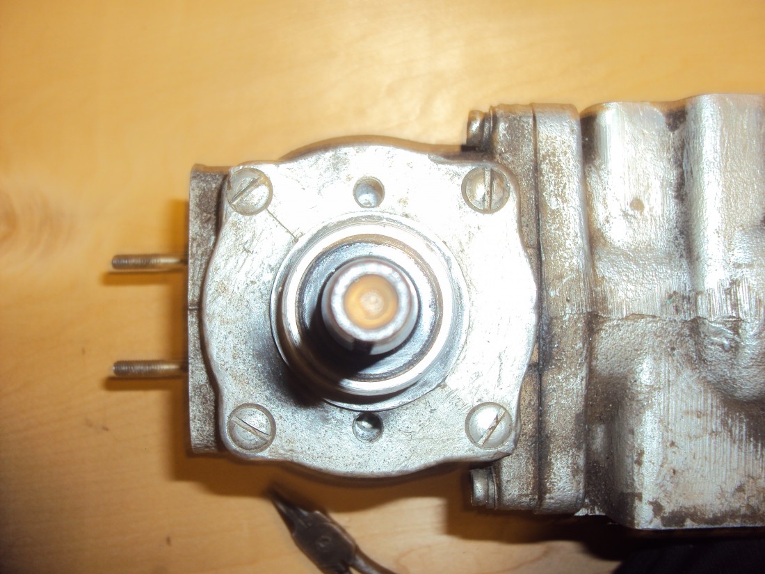

Притру на с маховиком немного.Шпонку из паза еле вынул,сидела как влитая.
Дата:   11-09-13 15:34
Маховик.

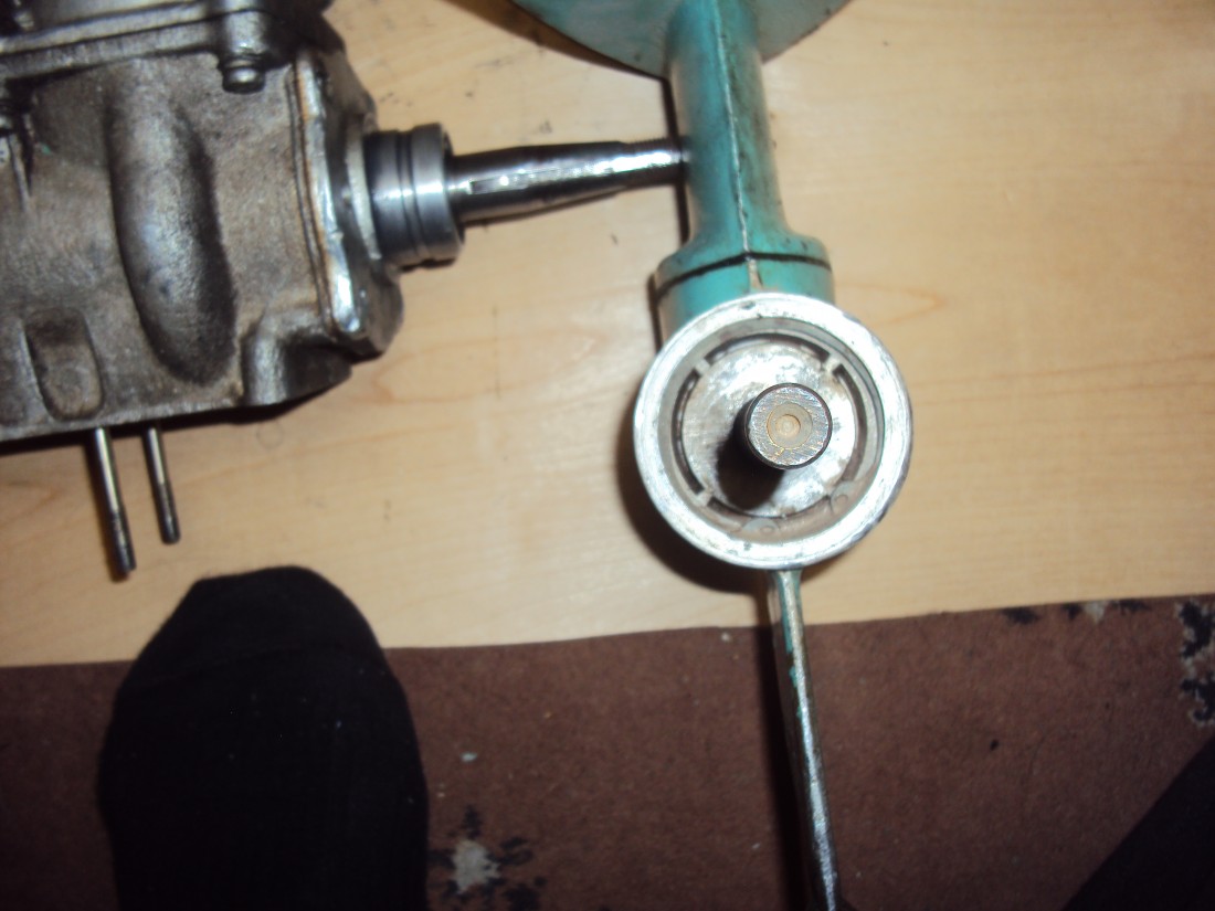

Теперь я знаю,как должен выглядеть правильный шпоночный паз под крыльчатку,на образце 2008г просто лыска сточена и всё,по этому и проворачивает шпонку.

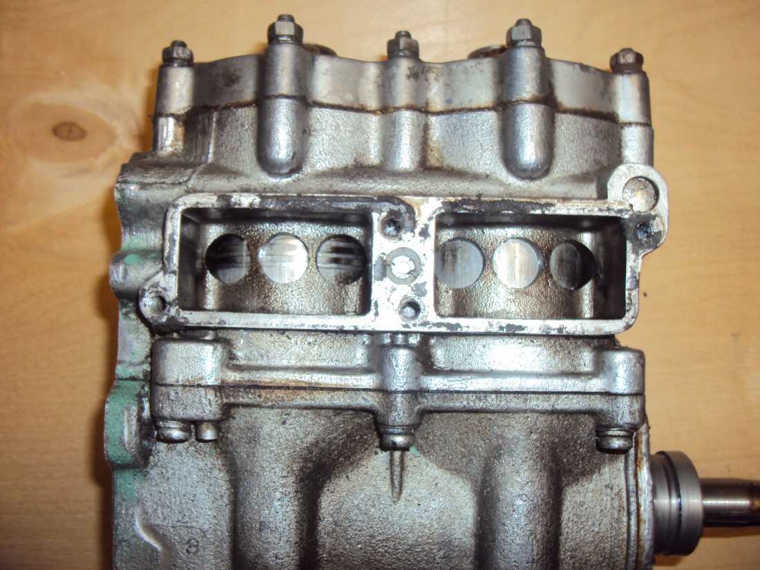

Здесь вроде тоже всё в порядке-масло не гнало через сальник.

Здесь мне тоже всё понравилось.

Коленвал сидит плотно,люфта нет.Клапаны в идеале,а вот пластина не очень,нужно напилингом заниматься.

Ошибочка получилась,вот шпоночный паз на гребвалу,как то изображение с маховиком удалить не знаю,прошу пардону.

Автор: ted (178.47.86.---)
Дата:   11-09-13 16:01
состояние на хорошо ,сальники на КВ поменять за давностью,сделать опресовку
