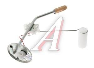

Сделан бензобак выточены фланцы под приёмную горловину и датчик .А вот какой датчик +прибор указатель топлива не выбран. Что можно порекомендовать из отечественного автопрома для бака?. Размер бака 700х420х220 мм. Прикинул подходит по высоте от 2108 но вот с каким он прибором вяжется ?

Здраствуйте.Материал бака?Датчик от "Нивы"-прибор от ВАЗ-2106.Удачи.Анатолий.

Датчик с топливозаборником - 6202.3827 от впрыскового УАЗа (типа Хантера), прибор - ВАЗ-2106.
 Re: Бензобак стационарный в лодку
Автор: Олег(YKT) (---.yakutia.ru)
Дата:   14-11-12 02:02
Или более правильный вариант
Датчик уровня 225 мм 0-190 Ом (ЕВРО) нержавеющий
Указатель уровня топлива 0-190 Ом (ЕВРО)
Дата:   14-11-12 02:04
Оба варианта опробованы, работают без проблем.

датчик от газели (карбюраторной, от пластикового бака) прибор от ВАЗ- 06
Автор: Пузырь67(Весёлый посёлок) (---.nwgsm.ru)
Дата:   14-11-12 04:08
Прибор 06, датчик тоже от неё.Шток поплавка и трубку заборника можно обрезать по нужной высоте.
