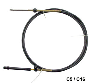

Купил неман2 и мерк 30Е японец, машинка США. Дистанции раньше небыло, и появилось много вопросов. Троса газ реверс гибридные. в салоне просят 5 тыс., а универсальные 800 за штуку,это как? Может купить троса подходяшие к машинке, а к мотору сделать переходники(отец токарь). Или раскошелится? Хватит 11 футов или 12. Может кто сталкивался?

Спасибо, я посмотрел но ответов не нашел. Есть ли у них гибридные троса? Смотрел на разных сайтах и не знаю как их отличить. Подойдет трос С5, и какие нужны переходники на мотор?

"Гибридными", называют троса с маркировкой С16.
А на электрический кабель нужен переходник кат № 84-892473А01.

Тросы для МЕ30Е своеобразные.
Если скрестить С5 и С16, то какраз они и будут. С одного конца, к мотору) - японец (Тохатсу) с другой, к машинке - америкос (Меркури).

Вот такие концы у троса... Правый на машинку, левый на мотор.
А, длины нужной не было, когда брал, потому взять пришлось длинее - 14-ть футов на Неман. Длинее - не короче. Уложить можно в петлю. Правда дороже будет...
Ваще на Неман 12-ть футов какраз.

Не. Поженили С2(японамама) и С5(мерк) = С16. Он то и нужен.

Вот так выглядит

Немогу найти где этот трос можно купить?
