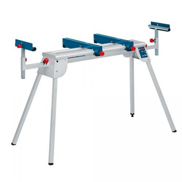

Я купил такой. Рассмотри, как пример. Если нужно, подробнее фоток накидаю

CTPAX писал:
Штука неплохая : компактный ,мобильный,но функционал несколько ограниченный - заготовки больших габаритов(длина,ширина да и вес) на нём не помещаются,хотя для мелочёвки очень удобный. Бошевский ещё и ценой "пугает" ,но есть масса подешевле(поплоше). Поскольку сам много работаю на выезде,то имею пару таких от "стайера"-здорово помогает.
Построгать-попилить на солнышке, ИМХО лучший вариант - та самая "семидесятка" прибитая к двум вкопанным или вбитым опорам . Всё складно-переносное не имеет достаточной жёсткости для нормальной работы.

CTPAX писал:
И как он в работе?

rapucha писал:
> И как он в работе?
Очень удобная штука (правда у меня не Бош, а один из его дешевых аналогов).
А Боша вчера вот такого купил (вместе с тем, что на него монтируется):
Еще толком ничего не делал, так, попробовал. На ровной поверхности показался достаточно устойчив. И складывается такая конструкция быстро и компактно.

...............И как он в работе?..............
Как козлик.
Положишь, на два таких, старую дверь, тогда похоже на верстак.
На трех таких, и двух дверях, построил свой первый корапь.
Подобием тисков можно что нибудь зажать.
Пока пилишь, весь тот козлик, ходит ходуном.

Алдан14 писал:
> Как козлик.
Да, все точно. Для квартиры довольно удобная штука, в сложенном виде на балконе места практически не занимает.

Попилить-построгать - один куй , доска-основа , нужна не меньше 50-ки , дабы не прогибалась . А чтобы "вдарить" , показанное вообще не катит .
Для меня , вообще , что не из 10-ки металла , на уголках вдоль , - не верстак .
