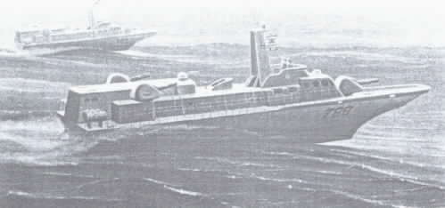

Питер Пейн (Peter Payne) в 1971 запатентовал эти обводы под названием "морской нож" (seaknife).
Описание тут и тут
В частности самый тяжелый корпус с такими обводами был в длину 10 метров, имел полную массу 7.5т (из которых 2т. - бензин) с тремя членами экпиажа и был вооружен двумя двигателями по 625 л/с. Такой комплект развил максимальную скорость в 71 узел.

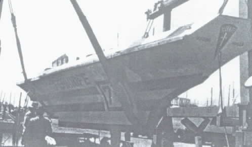

"Ножи" строили: первая серия Пейна -- от раннего корпуса без реверсоров до корпуса с наделками-реверсорами; потом была микроскопическая коммерческая серия -- менее 20 корпусов; был построен и испытан гоночный корпус -- оказался очень сильно перетяжелён (из-за перестраховки -- излишние запасы прочности) и заложен второй вариант, который, насколько мне известно так и не был достроен... Первый, как кто-то утверждал на boatdesign, попросту сгнил к началу 90-х.

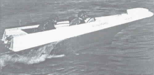

В СССР "Нож" построили Вейнберг со товарищи -- 4м модель, исключительно лёгкая, красивая (но красота фальшбортов вышла во вред практичности ;))... Что с этим экхемпляром юыло дальше -- хз.
И больше никто не строил -- опять таки, насколько я знаю, да и на boatdesign поднимал кто-то тему -- тоже назвали только вышеописанные.
А не строят в серии -- в начале были проблемы с патентом, Пейн хотел заработать... Потом, уже после его смерти, тоже возникал, как понимаю, вопрос с авторскими правами, а после истечения срока действия (если честно -- не помню когда именно), все уже увлеклись "сверхузкими корпусами" и идеями Буцци. Ну, и для небольших прогулочных судов порочащим недостатком остаётся мизерный полезный объём и обязательное оснащение системой активного регулировая дифферента (одних ТП мало, нужны surface drive и ПК в корме). Так же останавливает неизученность этого варианта обводов -- соотношение элементов, пути решения возможных траблов и т.д..
В какой-то степени, и сам Пейн это осознавал, и под конец жизни возвращался к идее катамарана -- но с корпусами в виде "ножей" и ПК между корпусами. Так же, есть эскиз варианта "Ножа" уже с двумя поперечными реданами и кормовым ПК -- в теории качество ещё выше, а нарастание сопротивления на волне -- ниже.
