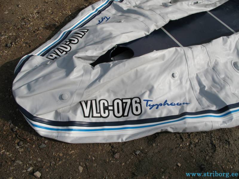

Вот так у нас ребята делали из ПВХ:
Но у нас правда лодка регистрируется и больше номер у нее никогда не меняется.
