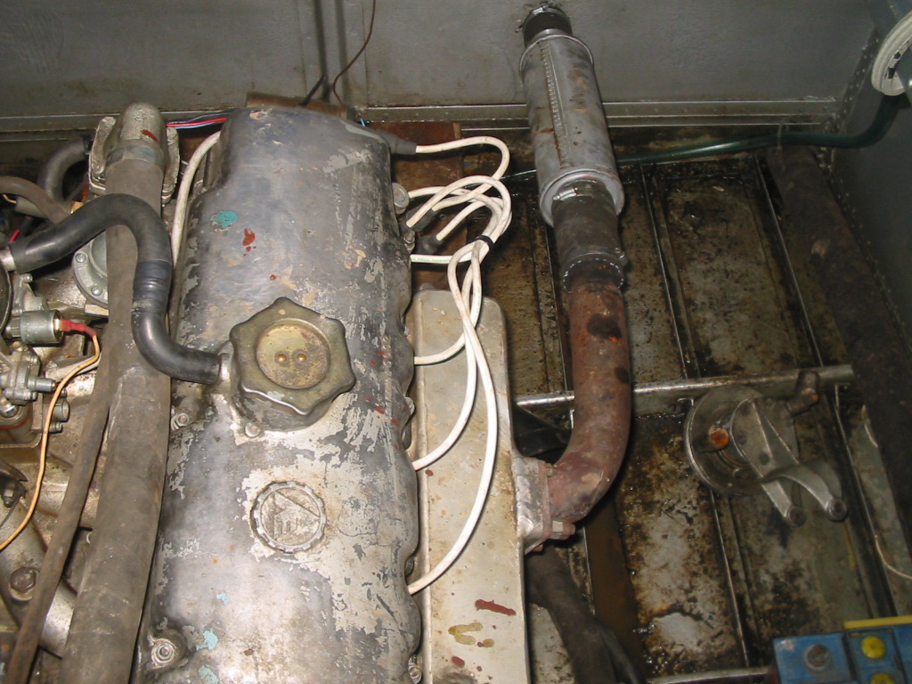

Автор: Anry666 (---.telebit.ru)
Дата:   18-07-05 18:38
Вот смотри
это резонатору у меня стоит от ГАЗ 3110
И вода через него идет нормально
и на холостом, когда сцепление выжмешь работает чуть ли не тише Хонды 50 4Т
Да и на ходу - воду слышно

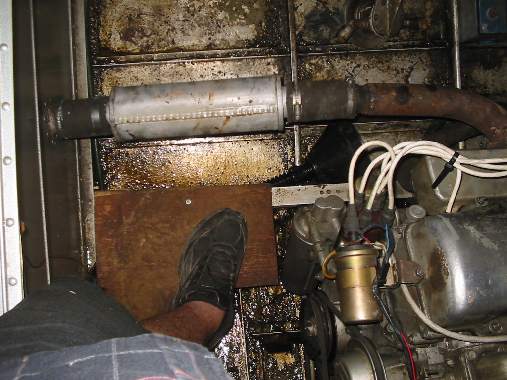

Дата:   18-07-05 18:40
Я не неряха - масло там, потому что прокладку пенял на воде... Прям в корпус слить пришлось.. Отмыл потом фейри... Бензином что то страшновато было
