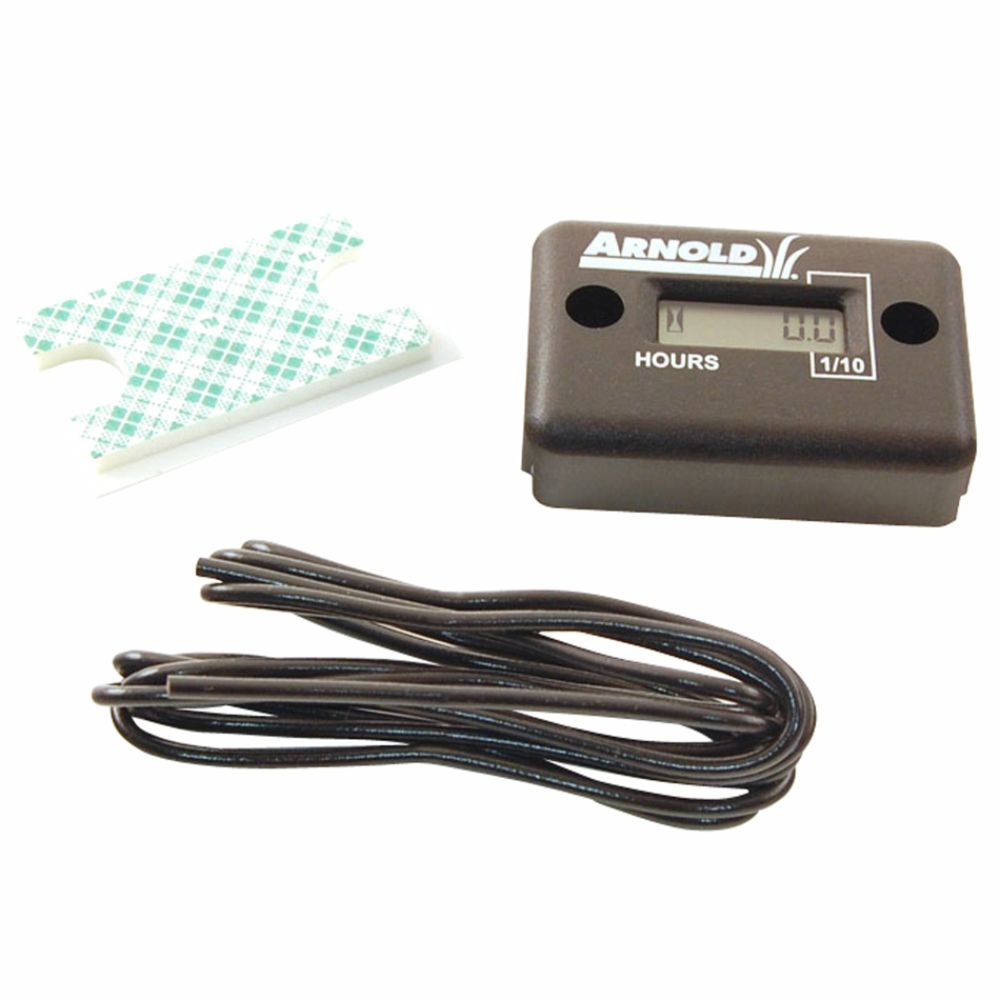

Обычно длина провода на индукционных тахометрах не превышает 1,5 метров. Если нарастить провод, скажется ли это на показаниях оборотов?
 Re: Длина провода на индукционном тахометре
Автор: Эндрю58 (---.tushino.com)
Дата:   29-02-12 06:05
Что бы нарастить,я бы попробовал заменить этот проводок на коаксиалку.
Дата:   29-02-12 06:11
Да. Будет "гулять". Частично можно побороть использовав тонкий экранированный коаксиал. Но тоже не до бесконечности. Снимаешь изоляцию. Центральной жилой обматываешь ВВ провод. А экран где нибудь на моторе на массу.
Автор: arkie (---.westcall.net)
Дата:   29-02-12 18:01
Пробовать надо. Эти 1,5м тоже не гарантия в любых условиях. Устойчивость зависит не только от длины, но и от трассы прокладки, наличия другого оборудования.
Автор: икс340 (95.143.214.---)
Дата:   01-03-12 03:23
Dikiy писал:
Инструкцию читай. Там написано следующее - если штатного провода не хватает, можно заменить его таким-же длиной до восьми футов.
