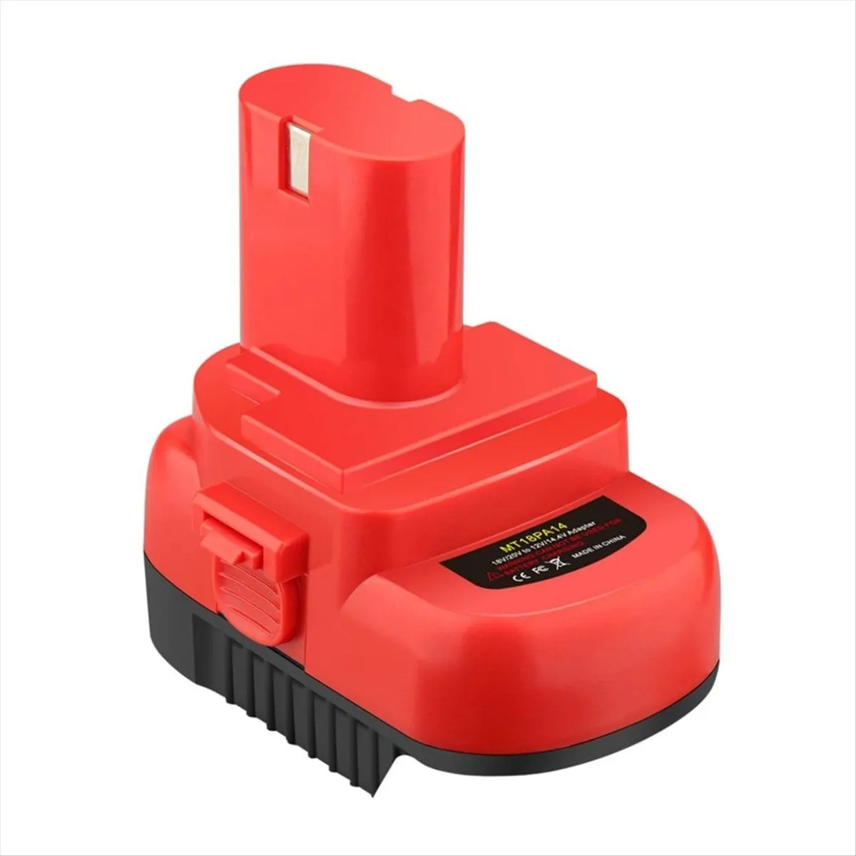

Есть 12-ти вольтовая Макита, лет 15 ей. АКБ никелькадмиевые умерли естественно давно. Есть такой вот адаптер под современные АКБ 18в. коих в хозяйстве имеется.
Можно ли 18в ставить на 12 вольтовую тушку шурика?

Вопрос снимается. Прошел по ссылке других продаванов где были вопросы и ответы:
Да, подходит. Адаптер совместим с шуруповертами Makita 12V, работающими на Ni-Mh/Ni-Cd. Он преобразует 18V литиевую батарею для использования с 12V инструментами.
Так что можно.

У шуриков такие токи потребления, что хороший преобразователь на такие токи будет выглядеть сильно заметным...
Плюс... Попался такой отзыв: "Все подошло работает, но если после работы оставишь в нем аккумулятор посадит."
Оно и понятно - почему.
Но получается, что киты проблему эту не решили...

А напрямую 18 на него нельзя подать? Будет "слегка" мощнее ))
Ну так то, заряженная батарея будет иметь 21 вольт...
Ну а дальше просто арифметика-если считать сопротивление нагрузки(мотор шурика) постоянным(конструкция одна и та же при применении разных по напряжению батарей), то мощность пропорциональна разности квадратов напряжения. Проще- шурик с 12 в имеет 144вт, при 21в-400...Получается "слегка" в три раза мощнее...Насколько хватит мощности регулирующего транзистора "в кнопке"-можно только гадать...

Кто то писал в отзывах, что выкинул "понижайку" и подключил напрямую, всё весело пашет, но вопрос сколько времени он проживёт....

Фанат писал:
Очень зависит от нагрузки-если крутить шуруп на 25мм-может долго проживет, если шуруп на 150 в березу-едва ли второй вкрутит...Ток при малой нагрузке и ток при "упоре" может различаться в десяток раз...
Я 12-ти вольт (3S) часто переделываю на 16.8(4S)-пока никто не жаловался...Но 5S(21 вольт)-это все же другое "пальто"...

Фанат писал:
Там не выкинули понижайку, а не стали ставить. И не шурик, а помпу.
Но по заданному вопросу правильнее будет родной акк перепаковать на литий. Там даже 3S будет достаточно...
