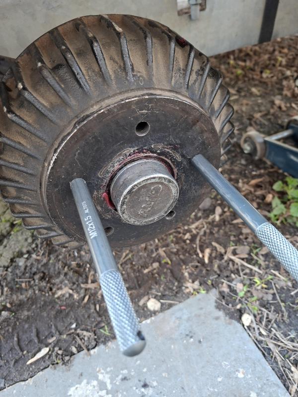

Дата:   03-03-26 15:25
Тормозной барабан всеми любимых здесь прицепов с нагрузкой на ось 1500 кг плоский
Тоже самое у оси на 1800 кг
И ничего, кроме неудобства попадания болтом в дырку при навешивании колеса.
У какого легкового автомобиля нагрузка на ось 1800 кг?
 Re: Совершенно тупой вопрос, но поскольку МЛЗВ
Дата:   03-03-26 15:38
> плоский
Да у бжыпофф у всех пороговно.
Например :
Уаз 452 А( буханка) при снаряженной массе 1800 кг
Имеет нагрузку в1200 кг на переднюю ось, и 600 на заднюю
Водила + передний пассажир - это минимум 200 кг плюс на передок.
В кузов положено при этом грузить 800 кг.
По паспорту.
А по факту ?
Либо фольксваген транспортер ( каравелла).
Там цифири похожие.

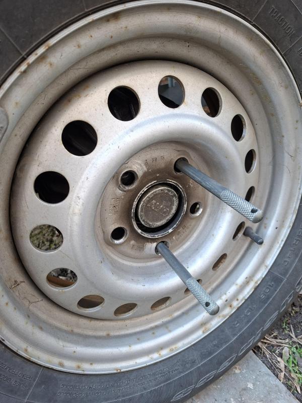

Кстати.
Поменять заднее колесо на 105 й Волге - та еще эпля с пляской.
Спереди ладно - " факушник" ступицы торчит, позволяет диск не держать руками, пока попадаешь винтиком в дырочку.
А сзади - гладкая поверхность барабана...
Вот и играешь домкратом, чтобы на весу колесо не держать одной рукой ( с монтахи оно соскакивает патамушта круглое)
Федя.вот тут ты себя показал полным ЛОШАРОЙ....гы...
я ещё в далеком 1978 году.когда дядьке в гараже помогал(у дядьки 2 машины было-Запор горбатый и Волга 24) догадался,что б не еб""""ся с задними колесами при замене,сделать шпильку....на которую одеваешь колесо и спокойно закручиваешь остальные болты...
кстати дарю этот совет тем, у кого ступицы под болты ну и радиус от 18 начинается...
советчик....
Автор: andrei 821 (217.23.191.---)
Дата:   08-03-26 23:36
о,немного ступил... на Волге 24 с шпильками ступица...
только вот этот способ с шпилькой я пользую до сих пор
пс...не могу вспомнить какую же машину тогда делал дядька. но вот помню,что подсказал ему -зачем так мучиться,если можно шпильку поставить...я тогда ещё на своём мопеде Рига-12 поршневую менял...
Автор: GenRen (5.180.241.---)
Дата:   08-03-26 23:41
Просто абы как прислоняешь колесо, главное поймать и вкрутить слегка первый болт, потом в сторону колесо и второй. Всё, прислонил и остальные уже в фокусе.
Автор: Моторогубитель (---.broadband.corbina.ru)
Дата:   09-03-26 02:35
Шпильки для упрощения данной задачи
ЗЫ а Лев с Елкой штатно кладут такую шпильку в укладку вместе с домкратом и балонником:))
Дата:   05-05-26 05:02
Пришло время, поднял тему).
Моторогубителю огромное спасибо за ссылку!
Теперь посадить колесо на плоский барабан как два пальца...
А для чего ещё нужен форум
ЗЫ: надо сделать как то так, что бы эти штифты надежно крепились где то на прицепе и не отвалились в дороге и были всегда под рукой. Пока не знаю где и как.
