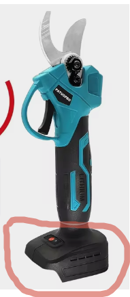

Жене тем более придется батарейку вниз опустить, для лучшей развесовки. При наличии старого корпуса не проблема, но где взять .

Думаешь тяжело будет вверху? Надо попробовать. 3Ач 638 грамм, однако.
Приемник макитовской акб у меня есть. А вот что вставлять в секатор надо поискать на алике.

Для этих целей может дешевле будет ещё один секатор прикупить. Отпилить нижнюю часть корпуса. Верх без утолщения насадить на трубу, лучше телескопическую . Низ с батарейкой вниз. Или же брать комплектом от Вилартек. С узким батарейным отсеком.Ссылка. Но потянет под 20000.
Те что у нас больно объемистстые, удобства в работе не прибавит.

Для низа у меня адаптер батарейки есть. Нужен адаптер вверху секатор насадить. Это наверно батарейку надо купить и из нее сделать.

Я имел ввиду обрезать обведенное красным, что бы не торчало лишнее которое будет постоянно цеплять за ветки.Ну и само собой эту часть перенести вниз. Заодно может и курок отхерачить вместе с защитой.
2025-02-05-19-16-58
Но это надо сначала разобрать посмотреть что и как там внутри.
