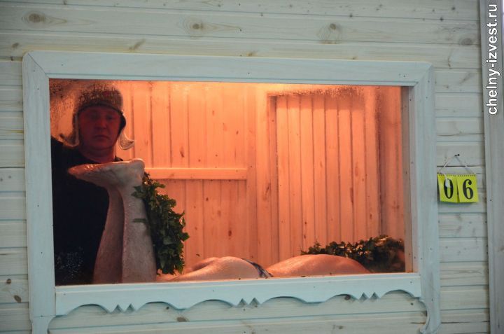

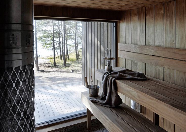

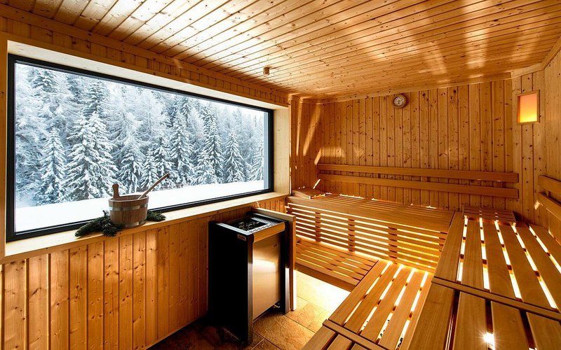

 Re: по окну в баню 600х600 порекомендуйте плиз
Дата:   29-12-24 07:23
Эх ничего ты федя не понимаешь в прекрасном
