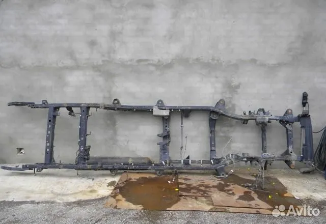

Вот пока нашёл фото рамы "на продажу" там сей змеевик можно разглядеть.
На левом лонжероне ( на фото он верхний, фото - как бы "вид рамы сверху") .
И видно , что пара трубок , образующая сей змеевик тянется с правого борта налево ( перед "раздаткиной" поперечиной )
Вот ещё фото.
"змеевик" хорошо виден на левом лонжероне ( перед рессорой метра полтора-два весь лонжерон им "покрыт")

Топливная обратка?

ilmarin писал:
> Топливная обратка?
Я тоже так думаю ( думал)
но, в отличии от схемы - нет на конце змеевика никакого бачка... И со схемой не очень бьётся...( интуитивно я догадываюсь... Но хотелось бы знать наверняка (с) )
Обратка то - пёс с им.
Лишь бы не "давленческая" подача топлива с бака в... ( наверное в фильтр)
есичо (прожог сваркой, перепилил болгаркой ) можно и резекцию с шунтированием изобразить.

ilmarin писал:
> Топливная обратка?
Посидел над картинкой с полчаса...
вроде оно.
Только не понимаю смысла .
Особенно зимой ( что плохого в том. что соляра в баке обраткой подогревается )

> Что это за змеевик ?
Топливо.
Ну так змеевик вдоль выхлопной идет - вот тебе вроде как подогрев и получается.

s-092 писал:
> федот68( Калуга) писал:
> Топливо.
Там полметра до трубы от змеевика.

Автор: федот68( Калуга) (109.197.204.---)
Дата:   26-09-24 23:53
Уфф.
Вылечил лопнувший лонжерон.
Змеевик откручивал и прям на его шлангах вешал на кардан.
Назад на кровельные саморезы поставил :-)) ( буду я М6 резьбу в новом железе нарезать, ага. Делать нех штоле..)
Как обычно - пришлось четверть метра лонжерона по месту сочинять.
Ибо сгнило там всё вговно.
А казалось - залепить только трещинку :-))
