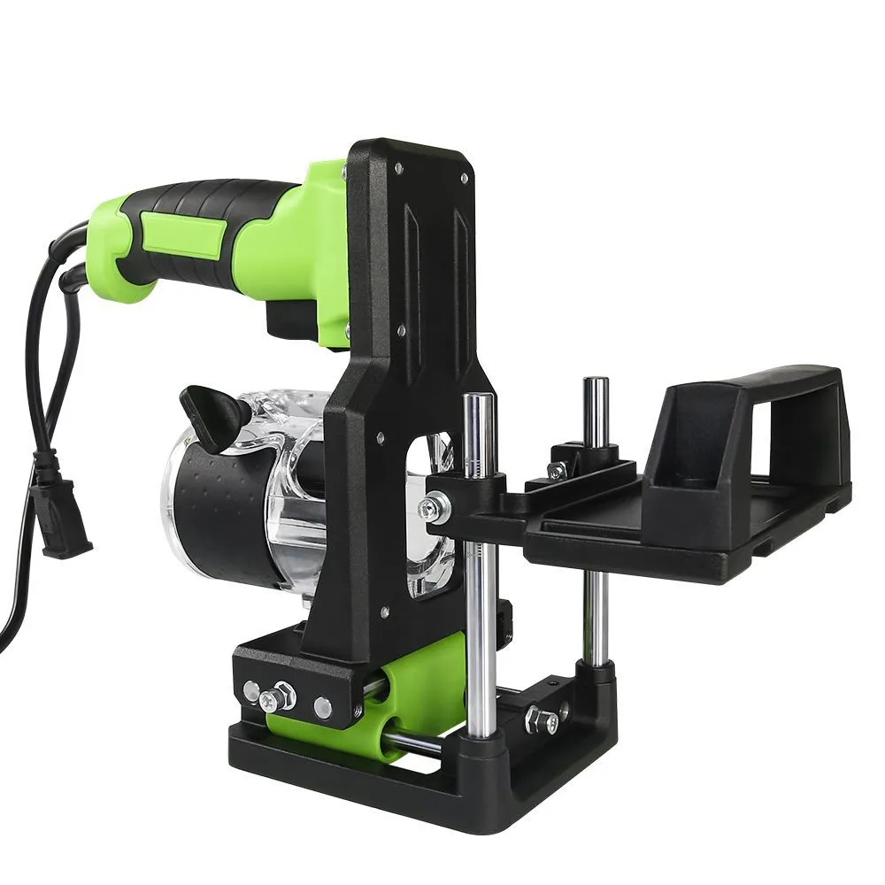

Автор: KAPER (---.broadband.corbina.ru)
Дата:   21-03-24 02:35
Ссылка.
насколько работоспособна эта хрень?

Как я понял, в обойму под ручкой ставится какая-то дрель, в её патрон сверло.
Дрель надо поставить очень точно. Вес будет далеко от прижима к делали. Точка приложения усилия рукой очень далеко от линии работы направляющих, что сильно повышает требования к их точности и износостойкости. Конструкция не выглядит жесткой, и вряд ли позволит получить более высокую точность чем при сверлении "на глаз".
А может там фрезер какой-то, я хз.
УПД, разобрался. Фрезер для шкантов. Выводов не меняет.

не дрель..кромочник. и крепления для кромочника там))
Ответить на это сообщение
 Re: мебельщикам вопрос.
Автор: ECh (109.197.207.---)
Дата:   21-03-24 03:04
Вот тут видео аналога есть. Ссылка.
Если под кромочником понимается фрезер ля снятия свесов кромок, но для другой операции, то возможно.
А нужно оно, как по мне, для того же, для чего нужен Festool Domino, но в его концепции с точки зрения эргономики и качества результата всё сильно лучше.

Я понимаю про цену, и привёл в пример Фестул из-за иного принципа решения той же задачи.
Особенности конструкции сабжа, как по мне, не позволяют рассчитывать на нормальную работу. Повторюсь, я о взаимном расположении точек приложения усилий, центра массы, подшипников скольжения и линий действия сил, ну и об общей жесткости конструкции, конечно.
С другой стороны, цена 3 рубля, можно и попробовать.

Ставишь в обойму фрезер, п него пазовую фрезу. Прижимаешь упор к детали, нажимаешь кнопку, включаешь двигатель. Потом подаещь фрезер вперёд, а ещё потом шатаешь его влево-вправо. Получаешь овальный паз в кромке детали.

Фиксатор для сверления и обрезки по дереву 2 в 1 вот как оно называется.
Посмотрел видео и не знаю, что сказать? За ответ выше спасибо.
Скопировал
Описание
Особенность:
1. Точное управление: этот кронштейн для долбежного станка может точно контролировать ширину и глубину отверстия шипа, делая обработку дерева более точной.
2. Высота регулировки: Высота кронштейна обрезного станка регулируется, подходит для пластин разной толщины.
3. Высокая гладкость: кронштейн долбежного станка может скользить вперед и назад, влево и вправо по точной линейной направляющей с высокой гладкостью.
4. Функция отскока: кронштейн триммера по дереву имеет функцию отскока, которая может отскочить на задний конец после отпускания тяги после ручного нажатия.
5. Превосходный алюминиевый сплав: Эта опора для маршрутизатора из дерева изготовлена из высококачественного алюминиевого сплава, который легкий, обладает высокой прочностью, прочностью и долговечностью.

понял,это как сверло для квадратных отверстий.
хрень полная.
я с имеющимся парком инструмента сделаю эти соединения без таких заморочек.

" кромочник " - это фрезер с посадкой....
как это сказать - " жопы шпинделя"..
ну - как на многих дрелях цилиндрическая часть меж редуктором и патроном.
Короче.
на " кромочнике" ( фестул, касальс и сонмище последышей)
така хренька фиксится, что позволяет и ЧОтко глубину " залегания" фрезы , и ширину " брания" этой фрезой ( чаще подшипник консольный, имитирующий концевой подшипник фрезы)
регулировать.
насколько помню - самые удобные приблуды под кромочники производил именно Испанско- французский Касальс.
Фестул...
имечко кручее. а удобство работы ( регулировок) похуже.

Обычным фрезером по шаблону или на каретке типа УФК-Профи.
