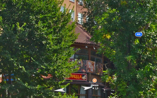

Дата:   07-02-24 04:40
Вот фрагмент крыши , крыли на моих глазах по ОСБ напрямую на герметик силиконовый пятаками и на степлер на 14 скобу, но часто. На удивление стоит уже 10 лет.
2024-02-06-22-33-00

У меня гвозди правильные, а вот предыдущие хозяева чередовали с пресс шайбой. Пятаки клея, а уж тем более степлер (он кстати нафига при правильной укладке?), не применяли. Поскольку это уличная беседка, неспешно, по мере сползания ремонтировал. Так то проблема почти решена (правильными гвоздями, битумной мастикой снизу и в мелкие трещины, а так же заменой нескольких десятков улетевших сегментов. Второй год уже никто никуда не едет😁

Дата:   08-02-24 17:13
uganserg писал:
> не применяли.
А кто писал про правильную укладку. Я имел ввиду , что даже положенная через оппу таджиками под руководством хозяина бывшего военного арменина и прораба азербайджанца торговца фруктами уже много лет лежит. Ясный хрен когда-то улетит целиком. Но почему то не сползает. Хотя наверное уклон хороший снег вообще не задерживается.
