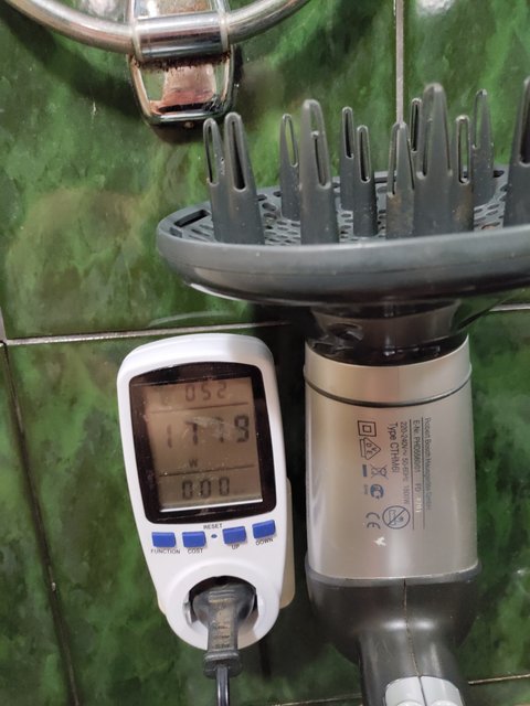

 Re: Ввод СИП в дом
Дата:   19-11-23 00:35
Хреновый значит у тебя строительный )))
2023-11-18-18-34-22

 Re: Ввод СИП в дом
Автор: KAPER (---.broadband.corbina.ru)
Дата:   19-11-23 00:42
еще раз-обпаливает свиную голову спокойно..
типичный комнатный обогреватель до 1,5 квт.
может осетр у тебя жирный?

Дата:   19-11-23 17:12
KAPER писал:
Нормальный у меня осетр )
viber-2023-11-19-11-09-43-626
Дата:   20-11-23 05:33
> > src='https://i.postimg.cc/bJGh8DNm/viber-2023-11-19-11-09-43-626.jpg' border='0'
> alt='viber-2023-11-19-11-09-43-626'/>
вот не пойму..зачем такие нагреватели для волос..))
не..я ,конечно посмотрел фирменные фены в магазине...один хрен не понял..
 Re: Ввод СИП в дом
Автор: Андрей65 (176.59.102.---)
Дата:   20-11-23 05:57
Спроси у своей женщины )
 Re: Ввод СИП в дом
Дата:   20-11-23 12:12
у моей фен 600 ватт
