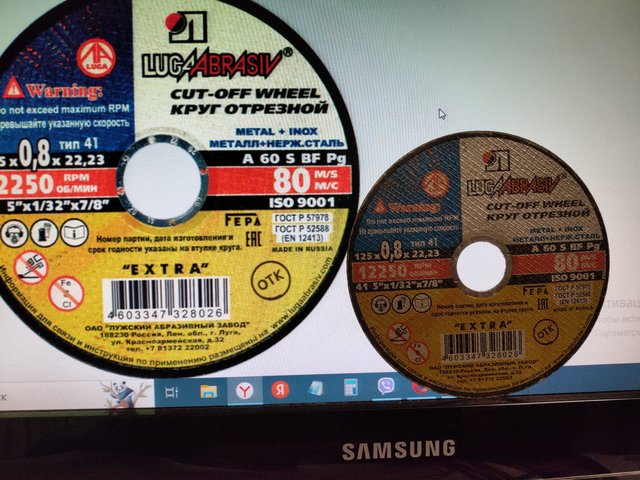

Тема из тем "выбор туалетной бумаги" хотя чё тут такого, "крузак" тоже для жoпы, Купил десяток дисков "луга-абразив" все(наверное) кривые, использовал 3, один "яйцом" другой рассыпался от касания, 3-й не пилит, реально прожигает металл. Какие диски брать для демонтажа, и для точного реза?
Как ни странно Луга абразив, только бери в нормальном магазине. У тебя левак.

Андрей65, ну вот, а то я в мурлене корзину перерыл этой луги в поисках премерно круг, и "дырка" похожая на отверстие, что б по центру. К&Б в соседнем подъезде, а они не какие нибудь на елках-травах-ветках-шишках-орешках? Не пью я такие

Дата:   17-03-23 02:41
> deniss Р80-48АА писал:
Дополню. Для 125 болгарки диски толще 0.8мм лет 5, как минимум не покупаю.

Подниму тему фоткой.
И вопросом тоже. Диски можешь показать?

Дата:   17-03-23 06:58
Денис ради интереса сравни свои с этими, фото с офсайта завода:
58m5mkhshgz52bw3gqlre824eno7ochn
Лужский завод предупредил о фактах подделок https://www.abrazivy.ru/news/luga_abrasive_plant_warned
 Re: Диск отрезной?
Дата:   17-03-23 07:04
Вот один из моих, к которым у меня никаких нареканий. Справа мой если вдруг кто не понял, приложен к монитору. По всем признакам изложенным в предупреждении завода, мой оригинальный.
0-02-0a-510f41c2096b108c03a68b7a5da7da59e0032eaa94558fb876724542db0b9a40-935de80eebfd2d7a

Автор: deniss Р80-48АА (---.84.nat.atknet.ru)
Дата:   22-03-23 01:30
Вот он коварный тип гражданской наружности, его хватило на один 800мм рез по 3мм листу
 Re: Диск отрезной?
Дата:   22-03-23 01:31
 Re: Диск отрезной?
Дата:   22-03-23 01:32
Вот такой вот лист
