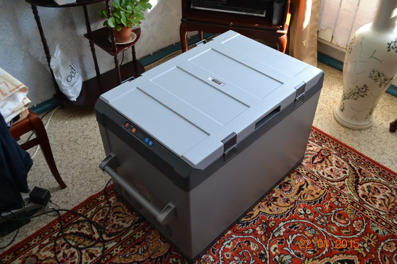

Обертку" самоклеящимся фольгированным "пенофолом" я не делал и пенофлексом тоже но для вот этого
был куплен оригинальный чехол. Снаружи он серый, внутри серебристый и толщиной 3-4 мм. И он в жару помогает, точно.
