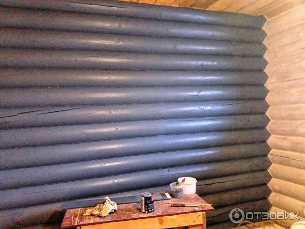

Дата:   04-08-22 16:28
Вот стена выкрашена Евро 20:
112751-6728254
Взято тут: https://otzovik.com/review_10620763.html . Полностью текст лучше не читать слишком много бреда.
По мне так слишком много блеска. Почему финны решили, что это полумат ХЗ.
