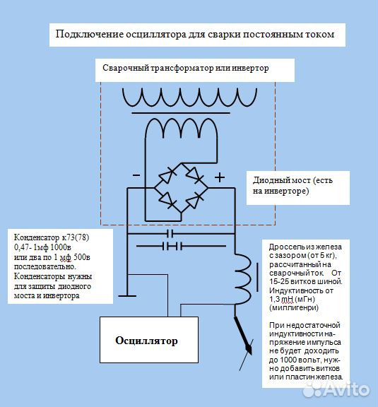

Да, дроссель необходим, лучше последовательное соединение с осциллятором, так меньше шансов завалить инвертор.
По ссылке воды дохерища, но вся суть в картинке.
1. Защитный конденсатор ОБЯЗАТЕЛЕН
2. Дроссель ОБЯЗАТЕЛЕН как для питания осциллятора, так и на выход инвертора, на выходе понятно для чего, на входе для исключения пробоя силовых транзисторов инвертора высокочастотной генерацией от осциллятора.
 Re: ? самодельный TIG, защита инвертора

..."на входе для исключения пробоя силовых транзисторов инвертора высокочастотной генерацией от осциллятора"... (с) Zloalex
+1000! Но есть решение лучше!
Андрей978
Поэтому плату осциллятора лучше взять с питанием 12-24-48В. Для питания берется отдельный трансформатор(БП) и/или АС/АC преобразователь. В первом случае будет 100% безопасности, ввиду гальванической развязки.
Вот пример такой платы осциллятора с питанием 24В.

Спасибо! Примерные параметры конденсатора какие?
Дроссель нашел, 20 витков медной шины.

..."Примерные параметры конденсатора какие?"... (с) Андрей978
0,027 -0,5 мкФ (примерно), вольтаж чем больше тем лучше.
В идеале вообще высоковольтные конденсаторы, например к15у-1.

по вышенарисованной схеме вопрос. через вторичку повышающего транса течет ток в сотни ампер, это так и задумано? а дроссель на ВЧ обладает нехилым таким сопротивлением и гасит напругу с осциллятора, не?

..."через вторичку повышающего транса течет ток в сотни ампер"... (с) basss
Ну!!!!
А где здесь "повышающий транс" то?
Нет его.
Есть схема нарисованная от руки человеком весьма приближенным к электротехнике.
Схема нарисована со всеми, каким только можно нарушениями ЕСКД.
То что воспринимается как "повышающий транс" есть понижающий трансформатор питания блока осциллятора.

..."дроссель на ВЧ обладает не хилым таким сопротивлением и гасит напругу с осциллятора, не?"... (с) basss
Понятно что гасит, а куда деваться то?
Другой схемы не придумали что-бы "подмешивать" высокочастотное высоковольтное напряжение к сварочному напряжению.
В дешевых инверторах с ВЧ поджигом ставят дешевые дроссели на ферритовом стержне, (картинка) в дорогих на ферритовом торе.

тогда между дросселем и вторичкой вв транса одной ногой и другой ногой на массу просится конденсатор, иначе все вч напряжение погасится в дросселе.

..."иначе все вч напряжение погасится в дросселе"... (с) basss
Выше есть правильная схема подключения к инвертору.
Второй дроссель ближе к инвертору обычно не ставят.
Он уже установлен в хороших сварочных аппаратах.

по рисунку - да, так.

Андрей978 , не так.
Разберись с последовательным и параллельным подключением (соединением).
Автор: Андрей978 (31.173.217.---)
Дата:   03-12-21 19:03
basss писал:
Владимир 59 писал:
> Андрей978 , не так.
Опа
Автор: Микрон (---.vologda.ru)
Дата:   03-12-21 23:16
..."Знаний ноль"... (с) Андрей978
Андрей а что ты собираешься варить таким самодельным "монстром"?
Какие металлы?
Ну и вдобавок, блокировочная цепь LC состоящая из катушки и конденсатора нуждается в настройке, лучше всего анализатором спектра, знаешь счто это и сколько он стоит? Есть знакомые радиоинженеры? Чем будешь настраивать?
Автор: Андрей978 (---.87.23.31.donpac.ru)
Дата:   03-12-21 23:20
Микрон писал:
> Какие металлы?
> нуждается в настройке. Чем будешь настраивать?
Черный и нержа.
Дата:   03-12-21 23:24
Понятно...
Аппаратик у тебя совсем уж для "бедноты".
Не призрачная вероятность что не выдержит он у тебя "электрического стула".
Серьезная будет нагрузка для выходных диодов этого инвертора.
Скорее всего выйдут из строя они.
Дата:   03-12-21 23:29
В общем собери сначала макет осциллятора. К инвертору не подключай.
Посмотри анализатором уровень и форму сигнала.
Потом подключи анализатор к аппарату, посмотри что лезет с него. Сравни два измерения.
Подбором LC необходимо "задавить" все лишнее что может пролезть на диоды.
Обычно диоды в таких аппаратах "дешман". Не выдержат они ВЧ высокого напряжения.
К тому же набор деталей для осциллятора легко перейдет стоимость самого аппарата, а это, напомню, на сегодня 4000 рублей. И это не считая работы по сборке схемы и ее интегрирования в данный инвертор.
Ну и как писал выше, риски что ты его спалишь.
ИМХО не очень перспективный проект.
