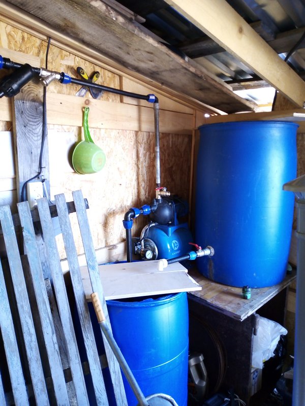

Да даче сделал максимально бюджетно, но эта система рассчитана до устойчивых холодов. Для питья не использую воду, только для стирки, бани и мойки посуды. Соседи, со своей скважины, после фильтрации и кипячения пьют.
Принцип работы. Из скважины подается вода в верхнюю бочку через шланг и рассеиватель воды (садовая поливалка). По заполнению водой, начинаю аэрацию (вполне хватает для этих дел аквариумного насоса). Часа четыре происходит "бурление", потом железо отстаивается в течении часов 6 - 8, запах скважинный улетучивается. Это дело организовываю в основном вечером. После, очищенная вода сливается в нижнюю бочку, с бочки забирается насосом через трубу 25ю, на конце стоит сетчатый фильтр. После прохождения насоса, стоят 2 фильтра грубой очистки и фильтр тонкой очистки на 5/10 микрон., далее в домик. На этих фото нет еще подключения стиральной машинки автомат, врезка идет после фильтра тонкой очистки и дополнительно стоит фильтр для стиральных машин.

Интересно.
Объем ёмкости и фильтров какой?
По опыту через сколько промывается фильтр и какое время?
Фото,, как смонтировано, можно ?

Автор: ВикторN52 (46.39.53.---)
Дата:   03-07-21 05:13
Поеду на дачу - фото сделаю, выложу. Емкости: аэрация - литров 60-70, фильтрующая наверно 100-120, они сделаны просто из ПВХ или РР трубы, а дальше накопительная 410 - стандартная голубая для ХВС. После нее идет насосная станция и вода пошла на весь дом через дополнительные фильтры.. Стандартная промывка минут 20 после взрыхления производится ночью 3 раза в неделю. Все это реализовано на базе контроллера и реле времени. Установка называется Аметист -02М
