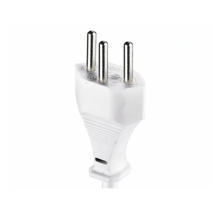

Вопрос не в тему: киньте ссылку на разъёмы ампер 10 чтобы держали.
Хочу весь проводной инструмент от одного кабеля юзать. Задолбала эта вечная путаница.
Да и соседи со своим "дай" доставать перестанут. Ибо кабель один и самому позарез нужен. Мне конечно не жалко, но обычно даёшь руками а забираешь ногамт.
 Re: 18650 есть вопросы.
Автор: @leksei  (95.179.127.---)
Дата:   24-01-20 04:26
В смысле - разъёмы?
Автор: John Zaitsev (95.84.1.---)
Дата:   24-01-20 04:49
Какая может быть путаница в евровилках?
Переведи на америку: Ссылка.
Только надо будет озаботиться ещё и вот этим: Ссылка. Потому как инструмент бывает нужен одновременно не один.
