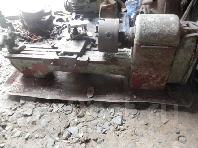

Видимо, тут без картинок никак:
Вот это на местной барахолке:
http://www.farpost.ru/vladivostok/auto/tools/stanok-tokarnyj-75744179.html
35 (тридцать пять) тысяч рублей.
А так да, я бы тоже взял за 100 тысяч ТВ4 в очень хорошем состоянии. Да вот не предлагают.
Зато 1К62 в каждой подворотне рядом с домом чуть не даром отдают.

Добрый вечер. Есть ТВ4 в разобранном виде. Состояние удовлетворительное. Хотел себе в гараж ставить, да решил поменять место жительства. Если есть интерес - вопросы на почту.
