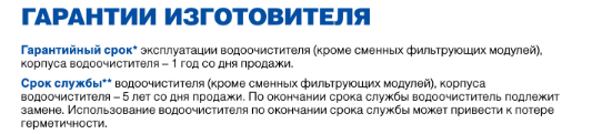

Кстати пока рыл инет в поисках ответа на свой вопрос мелькало о необходимости замены то ли только цанг, то ли всего соединителя раз в пять лет. Что-то забыл спросить про это в беседе с представителем Аквафора.
Подтекающие цанговые соединители далеко не редкость. Правда информации о полном срыве трубки , как у меня произошло, больше пока тоже не попалось. В правильности соединения нисколько не сомневаюсь. Не в первый раз подключал.

Да вот ещё вниманию тех у кого Аквафоры стоят 5 и более лет, выдержка из официального руководства
333333333333
