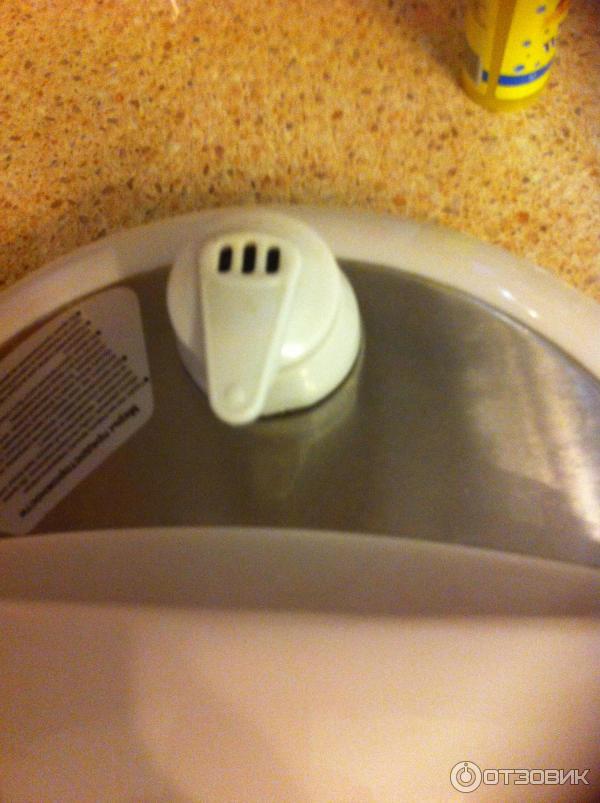

Доброго времени суток! На скороварке сломался клапан (на фото).
Не могу нигде найти. Может кто переделывал на иные клапана. От чего можно поставить/переделать?

На фото мультиварка

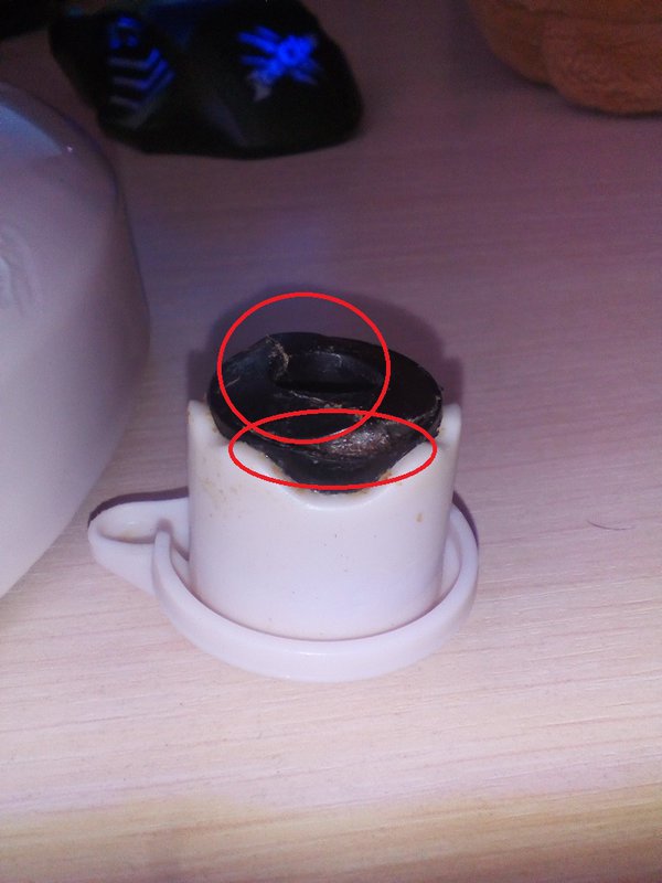

Автор: Чарский (---.186.188-38.tmn.ertelecom.ru)
Дата:   23-05-18 13:16
Вот так крышка выглядит внутри, болт с крестовым разрезом - стравливающий клапан.
Реальное фото клапана моей скороварки
Гнездо клапана
А эта сама поломка.

volgar писал:
> На фото мультиварка
Да, но "с функцией пароварки".
У моей жены "Марта" с такими же приколами, и клапан внешне оч похож. Готовит отлично ))))

Ваще-то ничего сломанного я пока не вижу. Этот носик если не ошибаюсь должен поваричивацо в сторону ?!
ИМХО у этого клапана тупо что-то выпало...и он рассоединился.
Вот эти пазы говорят о том что возможно как-то он крутился и возможно были фиксаторы или один фиксатор, возможно шариковый...
Была там пружина какая или ещё чего ?
Вобщем имхо чего -ито нехватат и эта верхняя часть тупо располовинилась.
То что в пальцах верхняя часть лопнула чтоли ? Там трещина вроде...
Андрюха ты как партизан )))))))) нехватат инфы )))
Дата:   24-05-18 00:59
Вот эти части лопнули
А принцип работы этого узла, как указал Дмитрий Тихонов постом выше.

Чарский писал:
Отдай рукастому токарю слесарю, ремонтнику быт. техники..
