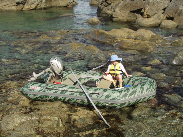

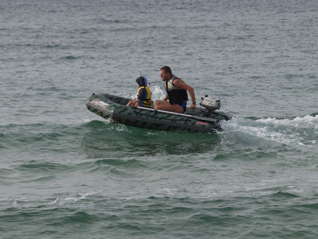

Автор: Герасим и Му-Му (80.243.74.---)
Дата:   23-03-06 17:25
Скорость Краба R275 не изменится ни от количества человек в нем, ни если его водой до краев наполнить. Никак эта самая скорость ощутимо не связана ни с волной, ни тем более с силой ветра. Парусность у этой лодки ничтожная.
У Краба заглубленный транец, который сильно "тащит" воду в водоизмещающем режиме. На это и уходят все (обе) "лошади".
Где планируется использовать? Там течение есть? Если течение сильное (например 2 м/с), то 2 лс не годятся.
А на море вполне нормально. Три человека влазят. Если под мотором. А вот веслами помахать при трех пассажирах, как верно заметил Борисыч, нифига не получится.
