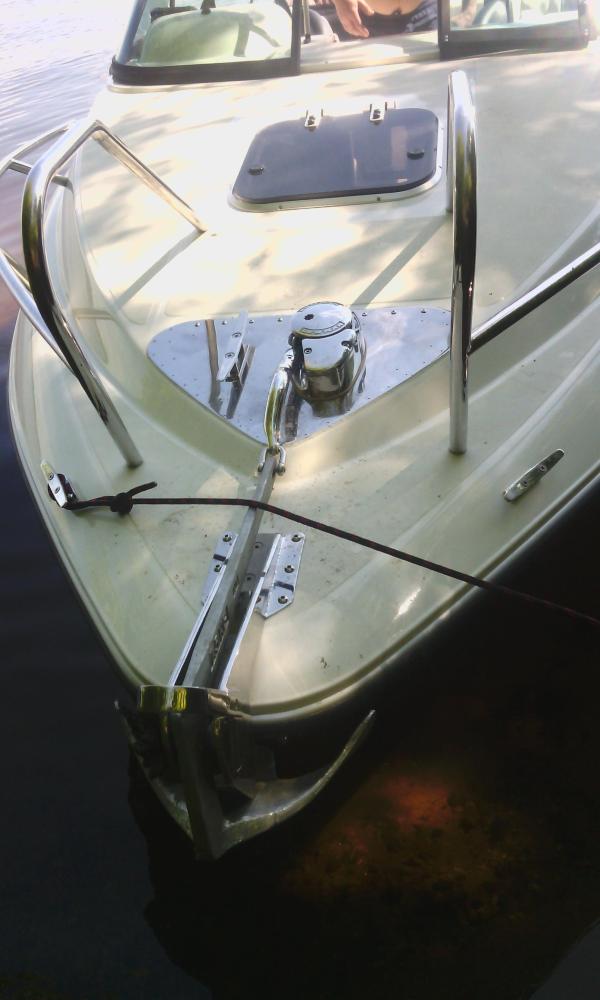

Автор: Fatso (45.89.60.---)
Дата:   28-06-26 22:46
baltiec писал:
> ЗАВ писал:
> > не вариант другой якорь ! я что катер под якорь буду подбирать ? нужно
> сгладить
> > соединение фала и все запрыгнет
> Нормальный якорь. Не одна сотня таких работает.
> Не нормальное соединение против зацепа.
У меня соединение против зацепа выполнено как на фото, хомутом. Из пяти подъемов, минимум два раза, якорь клинит. Роульс Ваш, якорь Брюса, лебёдка Морозова. Удалось сократить количество заклиниваний окрасив последние полтора метра троса. И подтягивая якорь в роульс, на последнем метре, короткими подтяжками. Но полностью исключить не получилось. Особенно плохо работает, вся эта система, при качке.

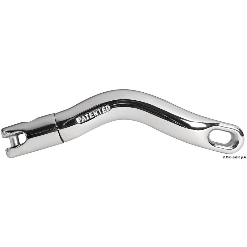

Автор: ЗАВ (---.114.126.79.dsl.esoo.ru)
Дата:   30-06-26 21:18
как называется кривой переходник перед якорем ? интересная штука , надо с не пробовать
