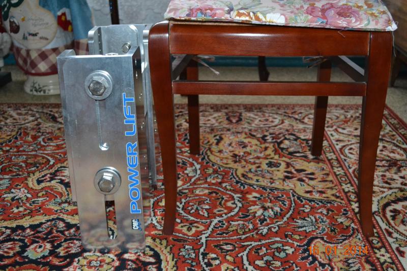

Всем доброго дня!
Требуется квалифицированная помощь/пояснительная бригада.
Задумал поставить на свою Волжанку 50 с Ямер 60 Бигфут лифт мотора ручной вертикальный с выносом 140 мм. Мысли такие: поскольку в ближайшее время мотор помощнее не предвидится, поставить лифт, чтобы чуть улучшить скоростные показатели и более точно установить мотор по высоте. Но есть сомнения. Если не сложно, подскажите, есть в этом смысл? Спасибо!

Не в коня корм. Этот лифт до 300 л.с. , тяжёлый и дорогой.

Сомневаюсь, что больше 3-5 кмч сможете прибавить. Зато:
+ хз сколько кг на корму -> развесовка
мотор на 15 см дальше за транец -> развесовка
- куча денег
Разница между "достаточно хорошо" и "идеально" на практике обычно небольшая. Достаточно хорошо можно навесить и по отверстиям. В затратах же иногда - космос.

если бюджетно, то пустячок а приятно. из черняги уголка плюс крепеж из метизов, элементарно собирается по этой же картинке.
плюс баллончик краски для дисков для эстетики.
тоже считаю это добавит не более пяти км в час.

На 49 орионе и мерк 60 без лифта поехала быстрее и лучше.

У себя тоже убрал,но ещё не пробовал,развесовка да,вес на корму с лифтом сильно возрастает из-за выноса,хотя у меня стоял с минимальным в 10см. Играться с высотй навески на воде конечно удобнее,но каждый случай индивидуален.

Плюсы конечно есть. Первый раз поставил году в 13-ом на Русбот 47. Тогда это было не так дорого. Давно было но помню, что с лифтом хотелось шаг винта на дюйм побольше . С развесовкой проблем не было. Поначалу игрался с высотой, потом выставил оптимально и забыл.
На Феникс поставил сразу в 16-ом. Так, что не знаю как без лифта. Тоже выставил оптимально и забыл.

Хз,пока из практики оптимальная навеска без лифта лучше чем с ним. Но с дифтом её подобрать проще)

Именно так из черняги и метизов!)) В моем случае это было разработано для быстрого перехода с винта на водомет не снимая тяжелого мотора с транца, на основе идеи "подвесного моста". С регулировкой по высоте, для более точных настроек. Скорость мне не важна , а вот в движении по большой реке грузоподъемность на вынесенном транце прибавилась на +- 100 кг. (максимум что грузил - 1200 на GT-520, Мерк - 50 винт 12 штатный.

Моя лодка рассчитана на мотор до 80 лс, что по весу около 140 кг. Сейчас мотор весит 125. Итого: 140-125=15 кг разница. Лифт весит 14,9, т.е. те же 15. По цене есть предложение за 28 к., при цене на рынке от 50 к. Тоже вроде не космос.

Моя лодка тоже вроде как расчитана до 80 сил,а большинство моторов 80-115 весят 170+. А под таким весом у меня корма сильно притапливалась. Ну и по поводу веса,тут не в весе лифта дело,а в нагрузке. К примеру я поменял мотор со 110 кг до 180 и дышло прицепа сразу в небо задралось. Убрал лифт,и оно перестало так делать. Вообщем чтото вроде принципа рычага.
