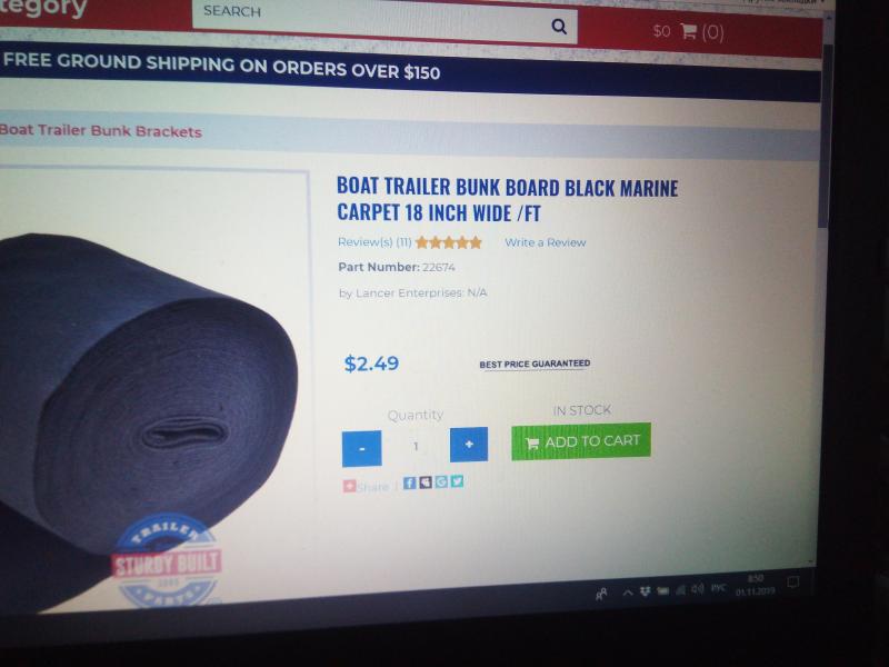

 Re: Ложементы из СВМПЭ 1000, закажем?
Дата:   04-06-26 23:18
buss писал:
> а хорошо ли это всё будет? лодка будет елозить на скользких ложементах,
> потребуется более надежное и прочное крепление к прицепу, и все равно при
> движении по дороге будет елозить.
Верно. Под эту пластмассу набивается пыль и если лодка пластиковая то её дно протрет до ламината очень быстро. И такие случаи есть.
По мне так нет ничего лучше
Безосновный очень плотный, толстый, мягкий и главное скользящий материал в противоположность ковролину на полы, который наоборот во избежание травм не должен скользить и которым все обтягивают ложементы. Жаль теперь недоступно, а если доступно то дорого.
