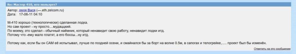

 Re: Нужен совет - такое дно (вмятины) у лодки, это допустимо?
Автор: МитричЪ (---.174.129.206.sberbank-tele.com)
Дата:   29-05-26 17:59
> У каждой лодки можно найти недочёты так что тут как грится каждому своё.
У ДядиВаси всё говно, кроме его поделок.
Автор: РиО (---.pppoe.mtu-net.ru)
Дата:   29-05-26 18:28
> РиО писал:
Ну да есть такое
