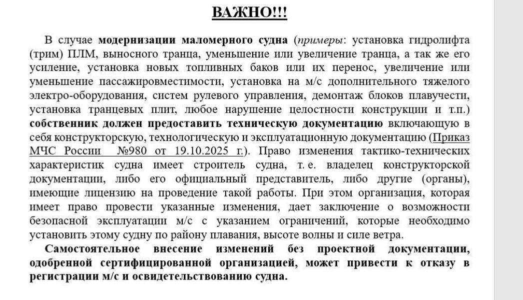

Во вторник поеду на очередное ТО. Из отделения ГИМС куда удалось записаться прислали вот такую памятку
Так, что про анализы не знаю а лифт на лодке стоит и датчик эхолота врезной есть и кингстон для палубной мойки в днище тоже есть и как это скажется на результатах ТО не представляю.

Все врезное рассматривают как повреждение корпуса. У меня выхлоп от отопителя, вывод проводов на фонарики, которыми никогда не пользовался, фары спереди.
В общем готовься. Люди доброжелательные, помогут лодку слипануть, заснимут восьмёрку, езду задним ходом, СО поменяют, все как есть пишут и отправят в центр на принятие решения.

> Что за бред,ну ладно чисто в теории можно лифт как доп оборудование за уши
> притягуть,но гидрокрыло как относится к модернизации судна? А рулевое этт вообще
> финиш,где прописано какое оно должно стоять, особенно новоделов касается?
—- А , я писал, Артем , как-то , что готовясь на ТО снимайте все причандалы , какие шаловливые ваши или до вас ( куплена лодка бэу)ручки установили на лодку и мотор без документов на их установку организацией имеющей право на эти работы и выдачу документов . Все лодки и моторы должны быть в девственном состоянии ,как только с завода вышли без всяких наворотов предоставлены на ТО . Прикольная жизнь водномоторная наступает! Вот буквально 30 минут звонил знакомый, что ТО не прошел по причине установки самоотливного рецеса в м/ л Крым сказали инспекторам неси документы на модернизацию ( лодка была куплена год назад б/у ) теперь будет прежнего хозяина теребить про документацию на изменения в лодке, если она есть , а еси нет… пи-пи-пи ! Вот такая неприятная история …!

Шильдики на Бризы стали устанавливать после принятия ТР ТС 2012 по маломерным судам. До вступления в силу этого документа номера корпусов отформовывались в кормовой части справа и никаких шильдиков не требовалось и соответственно производителем не предусматривалось.
То есть для корпусов сертифицированных по ТР ТС 2012 года произведенных после вступления ТР ТС 1012 шильдики обязательны. А как можно требовать шильдики на корпуса произведенные ранее не укладывается - ГИМС же не может аннулировать лодку из-за отсутствия шильдика?? И тут не только о Бризах ведь речь....
Или что - бежать изготавливать шильдики? Это явно пахнет подделкой оригинальной маркировки.
Так что подготовка инспекторов ГИМС должна соответствовать хотя бы по единым стандартам, а не кто в лес, кто по дрова.... Понаберут с улицы....
Правда в их оправдание можно сказать, что у них у самих там путаница с руководящими документами и не всегда им самом понятно как исполнять спущенные сверху распоряжения МЧС.
