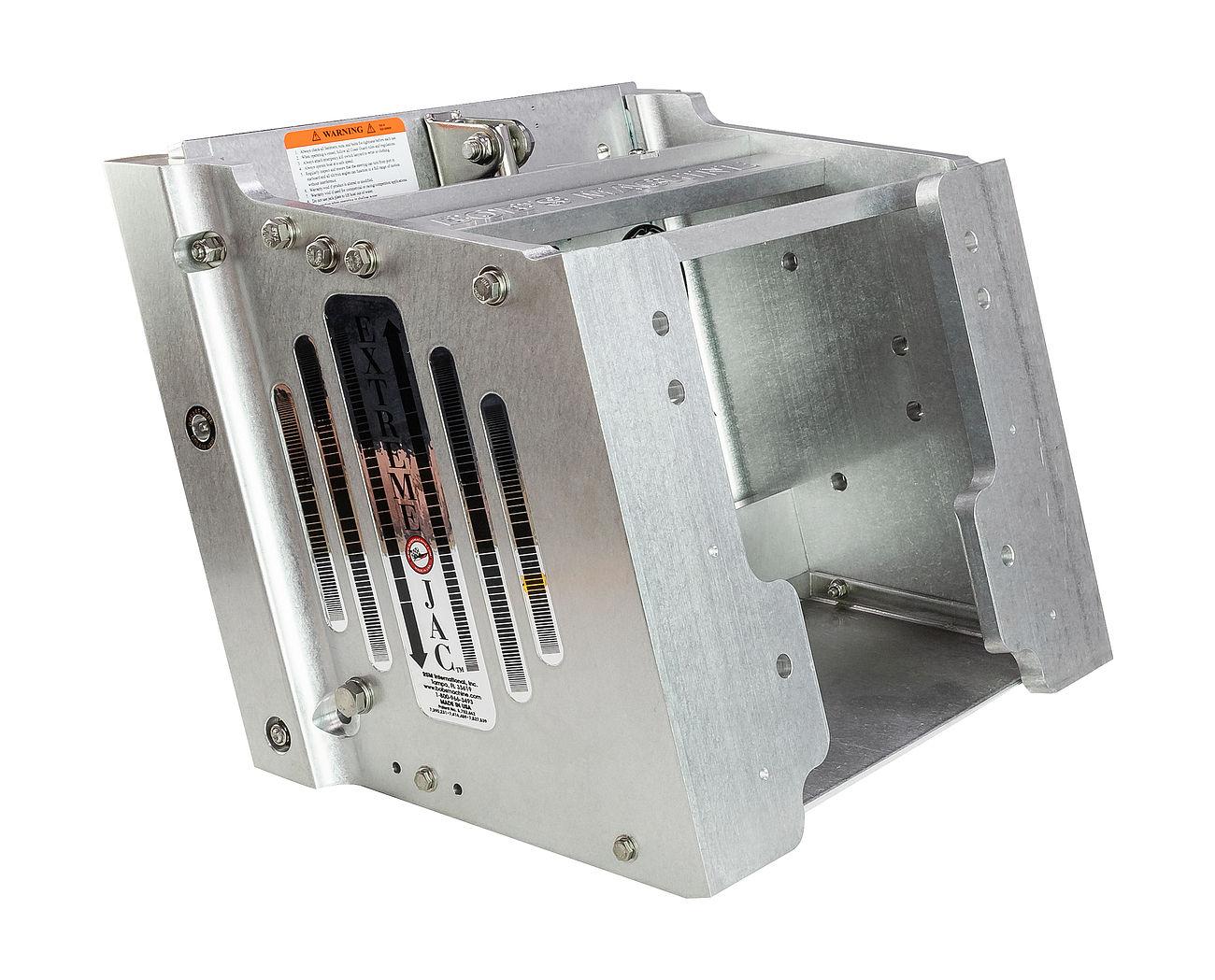

Плита на лифте Bobs Machine сделана из алюминиевого сплава марки 6061-Т6.
Тебе на будущее нужно брать усиленную модель до 550 л.с. Там и плита толще и стенки толще. Модель называется Extreme . Но эти лифты без откидки.
 Re: Выбор гидрокрыла для тяжёлой лодки
Автор: Энди Крым (---.ssk-gaz.ru)
Дата:   12-05-26 20:07
Арбат писал:
> Это американский морской сплав, марка 6061-Т6.
Ну дык понятно, если Афанасий вдруг пойдёт в Пендосию, то без этого сплава его могут не пустить :-))
Автор: Арбат (92.36.61.---)
Дата:   12-05-26 20:18
Extreme, то бишь Экстрим.

А как это крыло выглядит в профиль спереди, сбоку и сзади? Поперечное и продольное сечение крыльев какое? Если самостоятельно изготовить такое же по форме гидрокрыло из листа стали, то думаю что вряд ли оно будет работать лучше оригинального пластикового, где нижние и верхние плоскости крыла наверное сделаны под определённым углом, и с разным утолщением.
Автор: bubafonja (94.245.129.---)
Дата:   12-05-26 20:41
Арбат писал:
> > src="https://s10.iimage.su/s/12/gRYcnB2x7hK1zViZ9aQ3eFQRoD4Pu63RchbrNJHcj.jpg">
Вынос у Экстрима какой, от стенки транца лодки до плиты гидролифта? То есть насколько назад сдвинется мотор?
Автор: Арбат (176.98.186.---)
Дата:   12-05-26 20:44
Сайт производителя крыльев Ссылка.
Дата:   12-05-26 20:45
bubafonja писал:
Любой на выбор: 10, 15, 20, 25 и 30 см.
