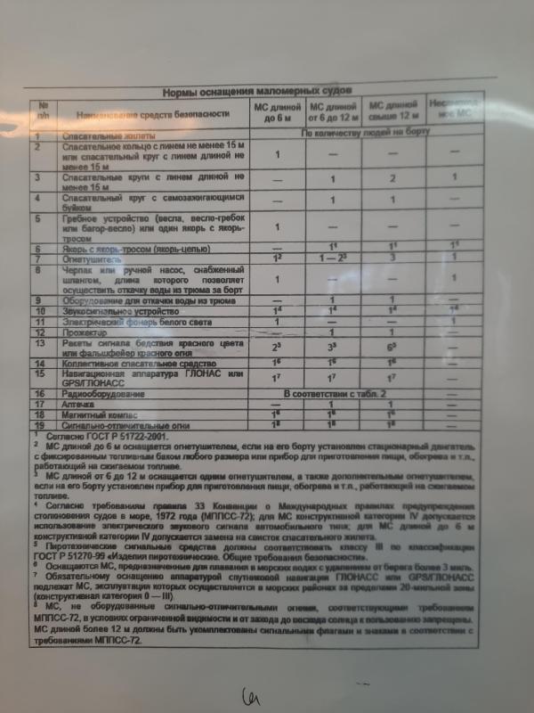

Коллеги, не могу разобраться, для лодки 9 м по нормам оснащения должен быть спасательный круг. Можно его официально и легально заменить концом Александрова? Или это самодеятельность? Если можно то на основании какого документа? Эксплуатация на ВВП.

У меня нормы в судовом прописаны

ну написано же до 6 метров конец...свыше до 12 круг....

Мне во время замены бумажного судового на электронный в 2022г. вместо конца прописали круг на 5м лодке. Круг покупать не стал, вожу конец.
Проблем за эти годы не возникало...
Своё оснащение смотри в судовом. Теоретически, думаю, его оспорить можно, но смысл...

На основании ТР ТС 026/2012. Это единственный правоустанавливающий документ в данном случае. Для лодки длиной >6 метров такая замена не предусмотрена.
ЗЫ:
Никогда не поверю я, что на 9 метровой лодке не найдется нычки 700х700х150 мм, чтобы засунуть в нее круг, ведь сновное его назначение - это его наличие для отмазки. Для вытаскивания МОВ намного проще и удобней использовать спасательный линь. Вот его и вози под рукой. А круг впихни в самый глухой угол самого глубокого трюма.

Круг.
Нормы снабжения висят в ГИМС МО в Подрезово. Фотографировал в марте
