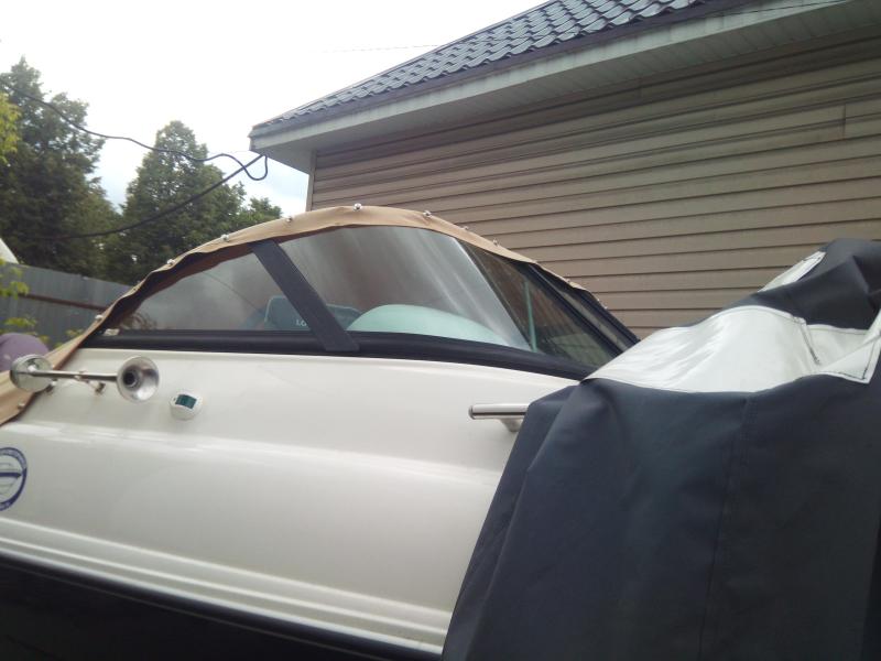

Это смотря насколько и как стекло гнутое. То, что у ТС на лодке в профиле штучно точно нет. И не штучно очень постараться поискать.

Радиус гиба - критическая величина для закаленного стекла. А у лодочного в придачу сверху и снизу радиусы разные. По этому и делают чуть гнутые - насколько могут.
