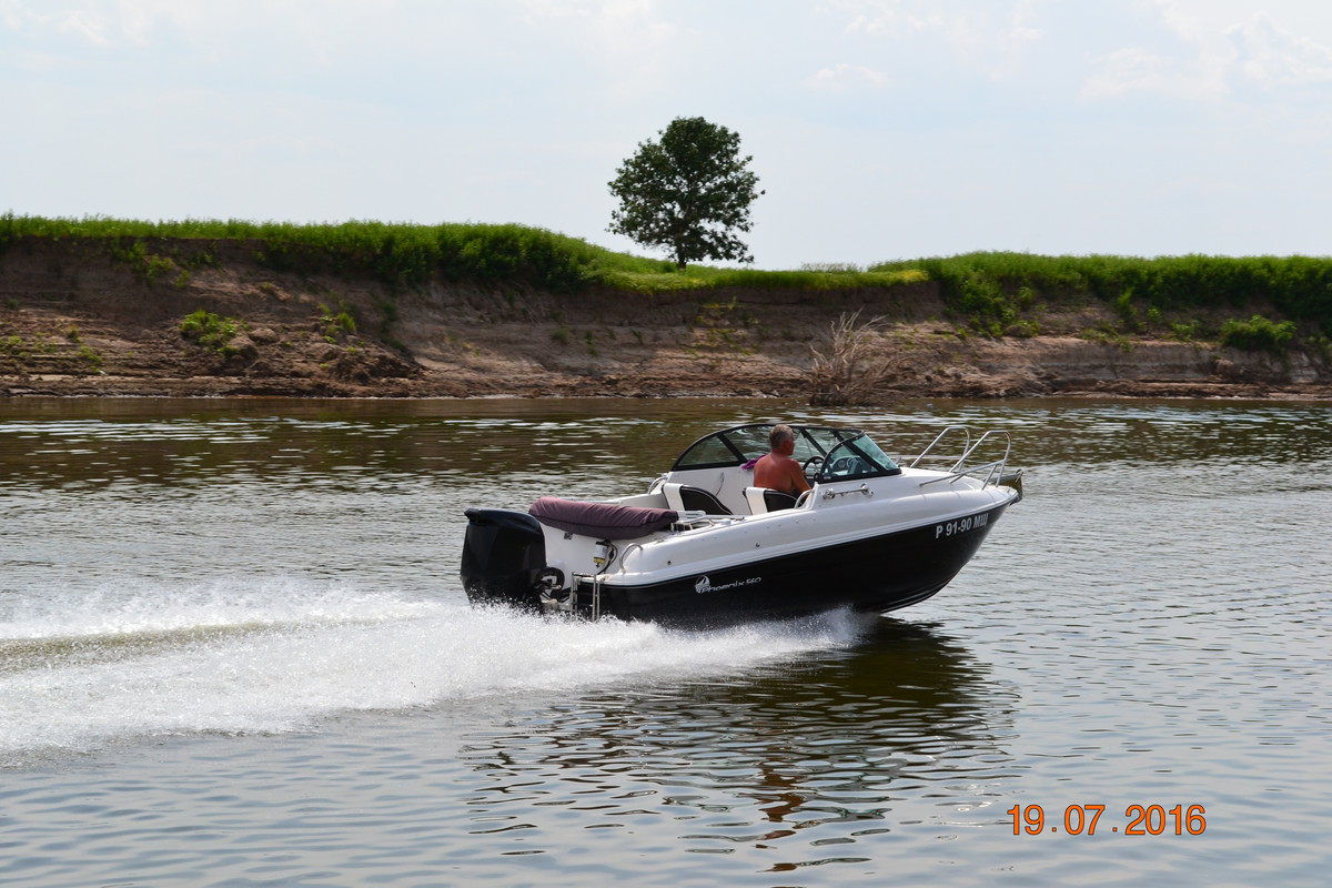

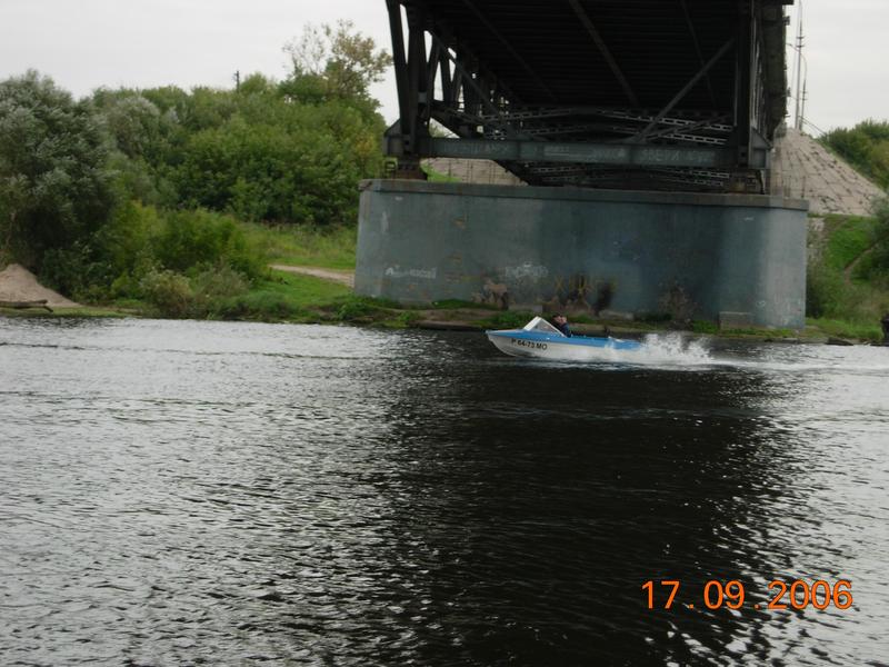

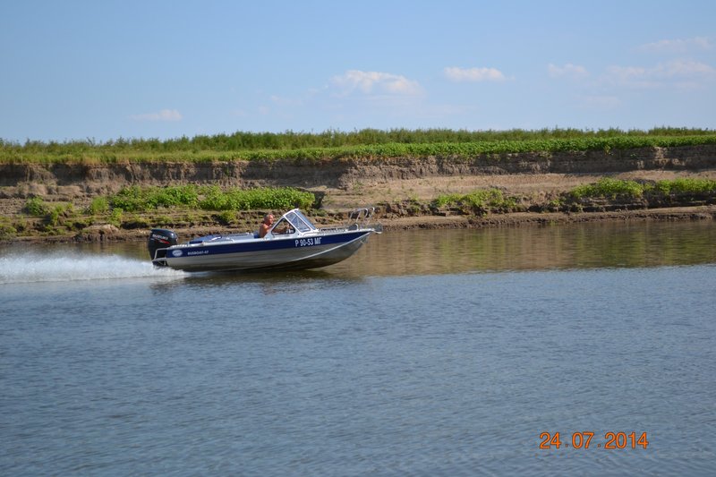

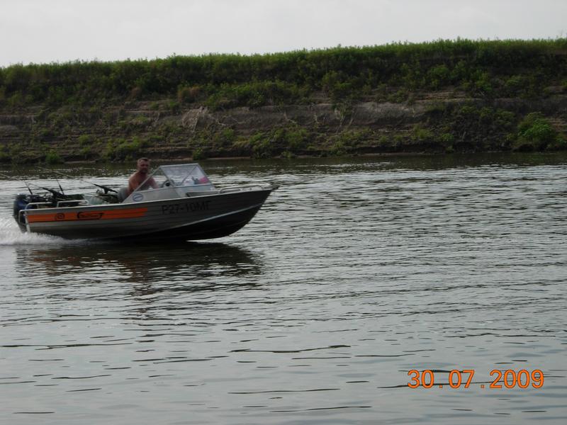

Дата:   08-01-26 03:44
Нормально лодки строят так
и так
и так
На втором и третьем фото лифты (выносные транцы) и что там где навешано или лишнего лежит - пофиг.

Если по хорошему, то на всех фото очень большая смачиваемая поверхность. Это не то что не на пяточке, а просто всем пузом.

Я просто видел разницу в поведении лодки после того как Алексей его исправил,и лифт убрали после этого и лодка поехала,на глисс пулей с любой загрузкой,дельфин изчез,тримом в небо мотор задирать,а тоже на мой взгляд ничего такого криминального на нем не было.

"Эта лодка/коротышка(Викинг420) с мотором менее литра не едет от слова вообще... Все её "достижения" только за счёт завышенного разрешения по допустимой мощности мотора. И все её "красявые" данные только с моторами от литра, чаще раздушенная до 70 лс литровая 2Т 60ка...
Есть на форуме отзывы, как она себя ведет с моторами меньшего объема и мощности, это отстой... Как её в эту тему, хз..."
Я разместил фото Викинга-420, летящего на пятачке, чтобы показать, как должна ходить правильно спроектированная и изготовленная лодка.
Викинг-420 - лучший из малых катеров в России, а возможно и не только в России. Поэтому ему и разрешили ходить с шестидесяткой. Вряд ли есть ещё малые катера с такой разрешённой мощностью. На соревнованиях В-420 достигают скорости 115 км/час. Обычные с 3-4 человеками и каким-то грузом с шестидесяткой достигают 80 км/час. С сороковкой и 13" винтом легко ходит 65 км/час. Уверен, что на винте с бОльшим шагом скорость будет выше. На глиссирование всегда выскакивает за 3 секунды. На средних оборотах расход бензина 8-10 л/час. Благодаря большой килеватости совершенно не имеет бокового скольжения, легко вписывается в поворот любой крутизны на любой скорости. Это из собственного многолетнего опыта владения В-420.
Мнение человека, который не только никогда не владел этой уникальной лодкой, но вряд ли видел её вживую, равно нулю. Насколько я знаю, на нашем форуме никто никогда не имел В-420, кроме меня и "Филиппыча Уфа", у которого я купил сейчас эту лодку, второй В-420 в моей водномоторной биографии.

Викинг этот едет достойно,но маленький,тесный и для большинства абсолютно бесполезный корпус.
