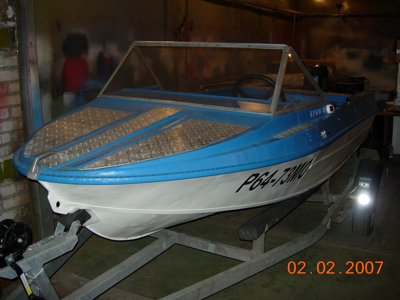

Здравствуйте форумчане,знаю что скорее всего повторяюсь,ибо эту тему наверняка сто раз обсуждали,но вопрос вот в чем.Хочу подстелить лист квинтета на палубу Крым м,одним листом,смущает ляжет ли он,или помешают ребра жёсткости по середине и придется лепить из 3х кусков.Сделать хочу т.к палуба продавлена и для лучшего вида.Может кто делал сплошным листом поделитесь опытом.И нужно ли между палубой и квинтетом мазать герметиком если детали будут окрашены? Заранее спасибо,если кто поддержит советом!

Я делал, чуть позже опишу всю процедуру

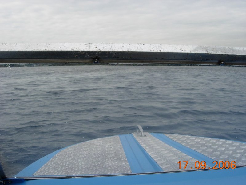

Начнем. Лист лучше не менее 2 мм. Когда искал цельный новый, то цена меня очень не устроила, на авито нашел б/у вроде 2×2, что то около 7000 рублей. Закинул лист на палубу, временно закрепил 4 саморезами по периметру палубы, обвел контур и вырезал. Потом накинул вырезанную деталь, закрепил теми же 4 саморезами и насверлил отверстия для заклепок. Снял деталь, (палуба была предварительно зашкурена) обезжирил поверхности и нанес герметик, закинул деталь и закрепил вытяжными заклепками, благо у меня электро заклепочник был. Вроде все.
Герметика ушло 3 тубы

Ребра? Да и хрен с ними, все склеено и склепано, конструкция жестче получаетсч

В том то и дело что как у Воронежа положить ровно лист не получиться, будет постоянно в напряжении или продавиться с боков от центра.Всем спасибо за ответы,будем думать
