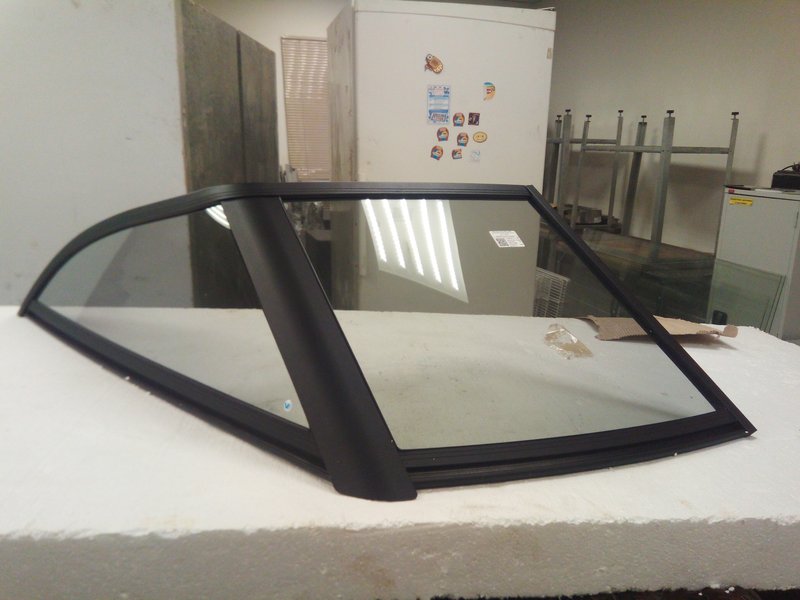

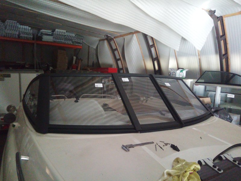

Если не найти рамку со стеклом , то можно сделать так как мне посоветовали в лодка 44. Берём рамку со стеклом примерно похожую по размеру. Изготавливаем проставку между корпусом и рамкой
Под то что получилось шьём тент.
 Re: Закаленное стекло в лодку
Автор: Макс Рыбинка (---.gprs.mts.ru)
Дата:   15-04-25 17:27

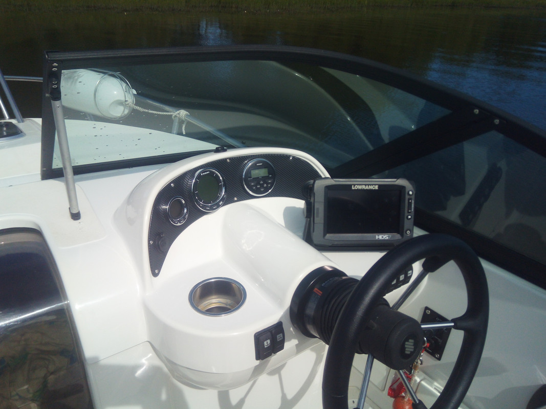

Вот фото 2013 г. мой старый катер Томь 605,купил корпус катера новый, пустой, и изготовил надстройку каюту, установил лобовое стекло по своему вкусу, правда рамку использовал от Амура,выгнул как мне надо было. Стекло тримплекс покупал в автомагазине от Камаза, режется легко, в любой стеклорезке отрежут, а вот боковые гнутые пришлось изготавливать из оргстекла, но они на ход не влияют. На фото боковая речка Енисея Тис.
Автор: FEN (31.173.243.---)
Дата:   16-04-25 01:22
Вот фото с боку, кстати на нынешнею лодку Русбот стекла также вставлял тримплекс, брал старые как шаблон и в этот раз в качестве материала использовал стекла от Уаз-469.

—- Вот на Волжанке-51 (сейчас ее назвали Ява)стоит каленое гнутое стекло и к ему появляется возможность установить дворник( на пластике это не ставится )! Сейчас все делают .
Автор: Иф (178.69.102.---)
Дата:   16-04-25 16:05
—- А ,вот так будет через несколько 2-3 года выглядеть пластик на лодке ! Видите какой мелкой трещинкой пошло стекло пластиковое , а ведь лодки одинаковые!!! Так, что не спорте с очевидными вещами и закажите сразу каленку и дворник к ему к будущей вашей лодке потратьте 50 штук лишних но вы избавитесь от многих проблем в последующем!

Старое
Новое
Автор: Pr0gres0v0d (---.pppoe.samara.ertelecom.ru)
Дата:   17-04-25 00:33
Лодка 44 неплохие рамки делает, профиля на стойках закругленные, и стекло зелёное, хорошо смотрится, но я бы предпочел гнутые, обзор лучше и аэродинамика
Дата:   23-04-25 03:05
Дата:   23-04-25 03:10
Вот так получилось, выглядит не айс конечно, но зато практично, оно стекло, его можно мыть, выше родного на 10 см, заход на борт на 7см больше, теперь можно усесться повыше и не смотреть в рамку
Автор: ttemmich (176.59.57.---)
Дата:   23-04-25 03:35
По мне абсолютно нормально выглядит.
Автор: Scarlo (---.metronv.ru)
Дата:   23-04-25 03:39
С калиткой нормально сопряглось?
Дата:   23-04-25 04:07
Scarlo писал:
Стекло с Ориона заказывал, по зазорам все ровно, в идеале хотелось бы на 10мм по уже с каждой стороны, но в принципе норм
