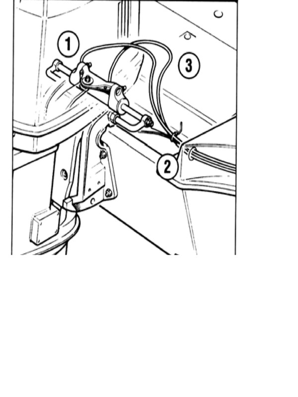

 Re: Рулевое: pretech или multiflex?
Дата:   10-06-25 02:11
Что за ерунда сделана?
Инструкция по установке Сиастар-Байстар
Автор: borist (83.149.241.---)
Дата:   10-06-25 03:03
Фото хотелось бы увидеть. В моём случае избыток шлангов в рецессе мягко говоря крайне нежелателен. Поэтому пустили напрямую. Не понравится - переставим.
